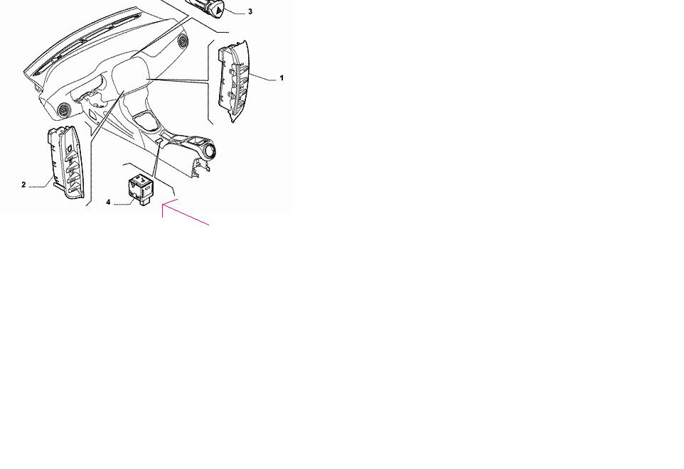

Ich wollte fragen ob man die Sitzheizung nachrüsten also die originale von Lancia
Wo befindet sich überhaupt der Schalter um die Heizung einzuschalten ?

Der Schalter müsste unterm Handbremshebel sein (siehe Bild im Anhang)
