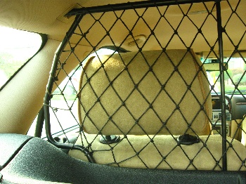

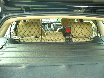

Heb vandaag een bagagerek geplaatst in de Lybra i.v.m. de aanstaande vakantie.
Ik heb het rek gebruikt van mijn vorige auto , de Fiat Marea Weekend , in de 2 vierkante plafondplaatjes van mijn Lybra SW heb ik een gat geboord ter grootte van de diameter van het rek ( +/ 10 mm). Van het Fiat bagagerek heb ik de bovenste horizontale stang 10 mm ingekort .
Daarna gemonteerd en het ziet er strak en netjes uit , en geen gerammel en gekraak , het is alsof het een origineel Lybra accessoire betreft.(tu)

Bij deze upload ik de foto's van het aangepaste bagagerek van de Fiat Marea Weekend.
Ik hoop dat iemand er iets aan heeft.....

Netjes gedaan! Complimenten

Ziet er keurig uit !
