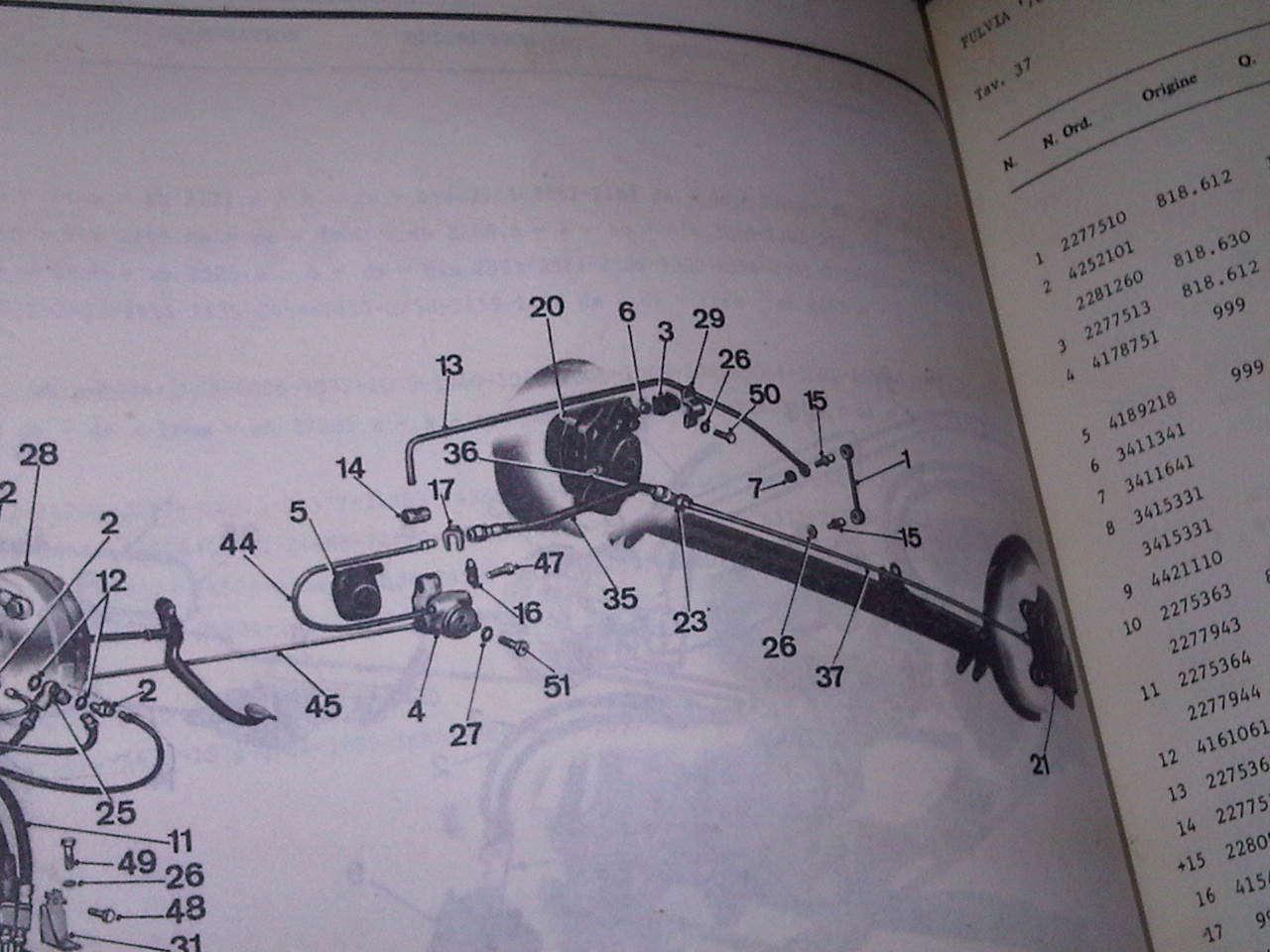

Allego la foto che ho fatto dal catalogo lancia di un mio Amico
a me mancava il ripartitore di frenata (4), il tubo elastico(35) , il tubo di alluminio (44)
ho comprato tutto quello sopra ma vedendo il diagramma mi manca ancora il numero 13
Adesso la mia domanda e' la seguente a che serve il # 13
io ha solo il numero 1
e mi mancano tutti le viti che sono attaccati al numero 13
e mi manca il numero 5
Spero che qualcuno puo aiutarmi
Saluti a tutti

Re: Ripartitore frenata
Ho tutto quello che ti serve.
Il 13 a cosa serve? semplice: fai conto che il pezzo 29 blocca il 13 alla carrozzeria, quando quest'ultima si abbassa per il peso l'1 fa leva all'alterzza del 7 e fa ruotare il 13 nel 29 che all'altezza del 14 lavora nel ripartitore.
Per 13-3-29-26-50-7-15-14 chiedo euro 20 + spedizione. una raccomandata dovrebbe andare.
non ricordo bene se ho anche il 5 che è il guscio in gomma per tutto euro 30+ spedizione
se ancora disponibile compro tutto
