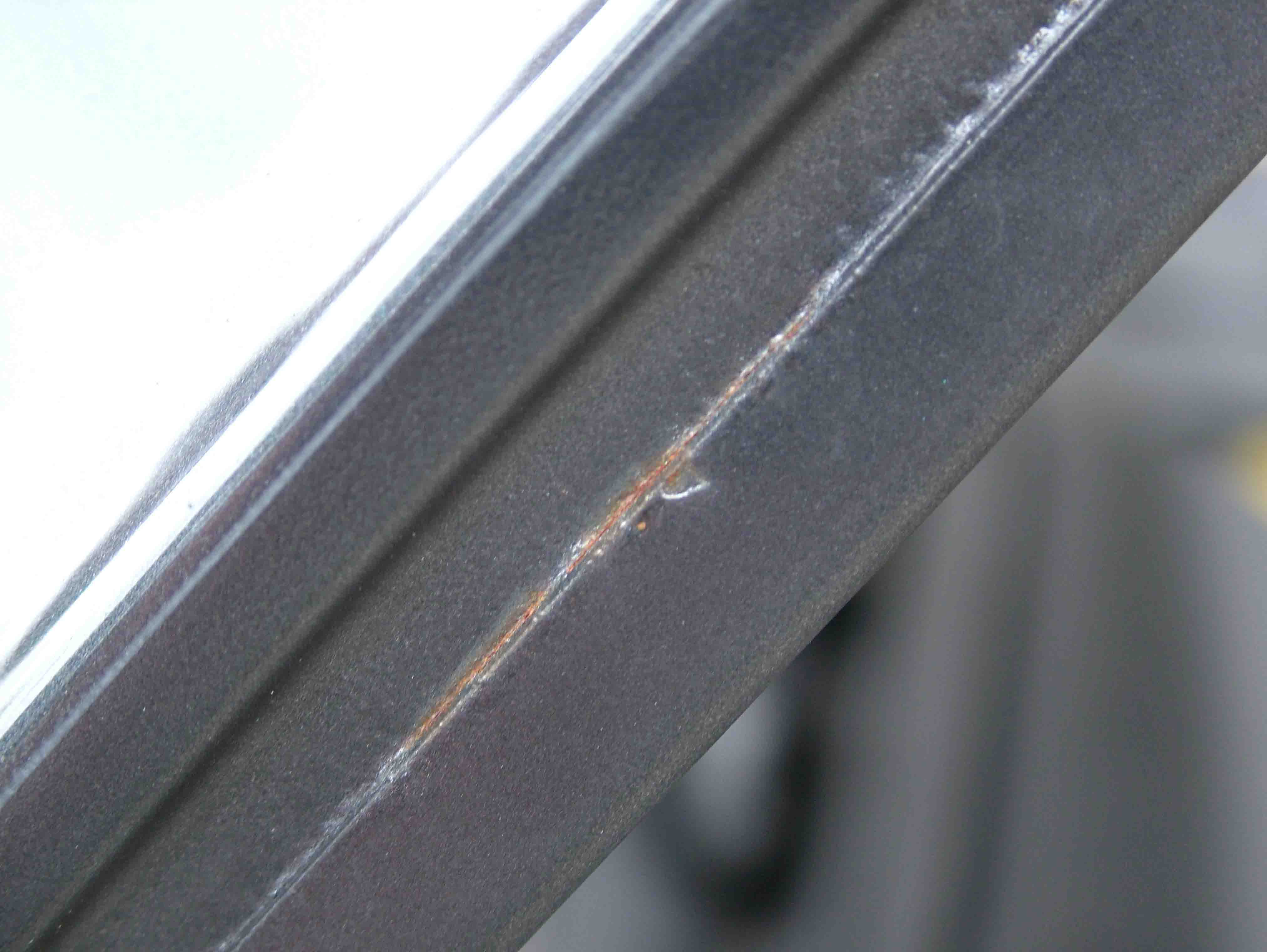

Bij mij blijkt de roest teruggekomen... ik ga weer naar de dealer... dit kan toch niet bij een auto van nog geen 6 (!!!) jaar...

Mijn garantieclaims (Thesis okt 2002) zijn door 2 dealers afgewezen vorig jaar en begin dit jaar, na ruggespraak met Italie. De roest zit op de voorschermen van het zijknipperlichtje naar de spatbordrand. Dit heb ik inmiddels zelf behandeld, er blijkt een soort koperlasnaadje te zitten dat blijkbaar snel roest. De bekende motorkaproest zit aan beide zijden over de volledige lengte en is al zover dat ze aan de buitenkant zichtbaar is. Hier ga ik binnenkort mee aan de slag. Ook roest onder de nummerplaatomlijsting achter en onder de portierstrips, welke op de ruit aansluiten. Op het linkerachterscherm op de spatbordrand een plekje dat van binnenuit lijkt te komen.

Ik heb wederom een roestclaim ingediend - deze wordt momenteel behandeld door DEKRA, het garantie-beoordelingsbedrijf dat o.a. voor Lancia de schadeclaims beoordeelt. Een eerdere claim - ca 2 jr geleden - werd afgewezen, de dealer heeft toen uit coulance de roest wel aangepakt, maar deze komt nu toch weer terug.

Onlangs heb ik ook een beginnend roestprobleem ontdekt aan mijn Thesis (2002). Gelukkig beperkt het zich nog tot slechts een kant van de motorkap en dan ook nog aan de onderzijde. Eerlijk gezegd sta ik op het punt het voor eigen kosten te laten repareren. Aangezien het in mijn geval alleen om kleine luchtblaasjes onder de nog intakte laklaag gaat, lijkt het me goed te verhelpen door een vakman. De herstelkosten zouden daarbij ook binnen de perken moeten blijven. Ik vraag me dus af in hoeverre ik met een gezamenlijke claim geholpen zou zijn, gezien de tijd, kosten en sores die er mee gemoeid zijn. Ontspringt Lancia niet sowieso de dans door de onverbiddelijke eis dat de auto uitsluitend door een Lanciadealer onderhouden moet zijn geweest, om aanspraak op de roestgarantie te kunnen maken? Echter als er genoeg animo is een front te vormen en het de moeite waard lijkt, ben ik wel bereid in te stappen.

Wellicht interessant om te inventariseren:
Bij wie:
- is er roest opgetreden in dit specifieke geval aan de motorkap?
- is dit binnen de periode van 12 jaar?? (bij iedereen dus...)
- is de thesis altijd en controleerbaar bij de dealer in onderhoud geweest
- reactie van dealer op deze roestvorming
- is er niet door derden (niet tot de Lancia organisatie behorende) aan de auto of plaatwerk gewerkt
- is de roest door de dealer verholpen en hoe en wat is na verloop van tijd het resultaat?
Bij mij geldt:
- is er roest opgetreden in dit specifieke geval aan de motorkap? JA
- is dit binnen de periode van 12 jaar?? (bij iedereen dus...) JA
- is de thesis altijd en controleerbaar bij de dealer in onderhoud geweest JA
- is er niet door derden (niet tot de Lancia organisatie behorende) aan de auto of plaatwerk gewerkt NEE
- reactie van dealer op deze roestvorming: laten beoordelen door DEKRA, claim afgekeurd; dealer heeft eea op eigen kosten gerepareerd
- is de roest door de dealer verholpen en hoe en wat is na verloop van tijd het resultaat? JA, roest verwijderd, overgespoten, na 1 1/2 jr roest teurggekeerd
Note: het is nu erger dan de bijgevoegde foto van destijds...
