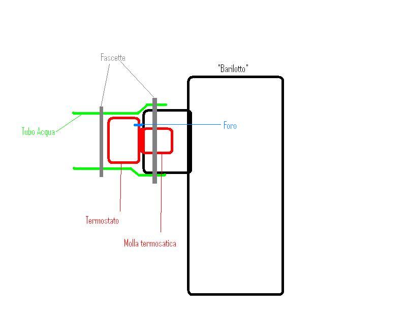

Scusa, solo per chiarezza, la valvola termostatica Renault quindi la installeresti circa dove ho segnato con la freccia vero? (li da quel "barilotto" vicino al tappo olio..)

Si esattamente in quel punto. Purtroppo non ho fatto una foto, ma provo ad allegare un disegno per spiegare.
La molla termostatica va posta verso il "barilotto". Io ho appoggiato il termostato sul metallo del barilotto e poi ho spinto il tubo sul termostato e sul tubo del barilotto, dopo aver riscaldato il tubo in acqua calda per ammorbidirlo (e soprattutto dopo aver rimosso tutte le morchie depositate nel tubo).
Se il termostato fosse un poco lasco nel tubo, lo si può bloccare con una seconda fascetta di metallo per evitare che si sposti.

E una modifica che ho imparato dal quaderno Gamma del Club Lancia Gamma Cpè, e l'ho fatta sulla mia 2500 prima serie.
Il raffreddamento è migliorato moltissimo, la temperatura dell'acqua è calata di 10 gradi, e anche in estate si mantiene viaggiando in autostrada sugli 82 gradi, l'ideale.
