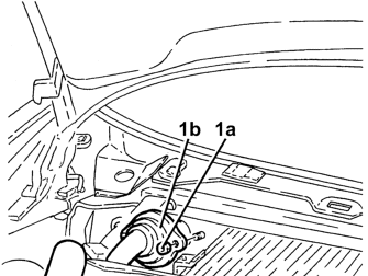

Ma fantastico! sono curiosissimo ora, anche perché sabato mattina mi rimetterò a lavoro e se non ci riesco vendo tutto o metto la sirena nell'abitacolo... B)-
Ti allego l'immagine del passacavo che intendevo io, ce ne è uno anche dal lato opposto, lo si vede aprendo lo sportello che da accesso ai fusibili e relay vicino al motorino dei tergi; credevo avessi usato quel passaggio.
Grazie Lybra 105 cv (tu)
