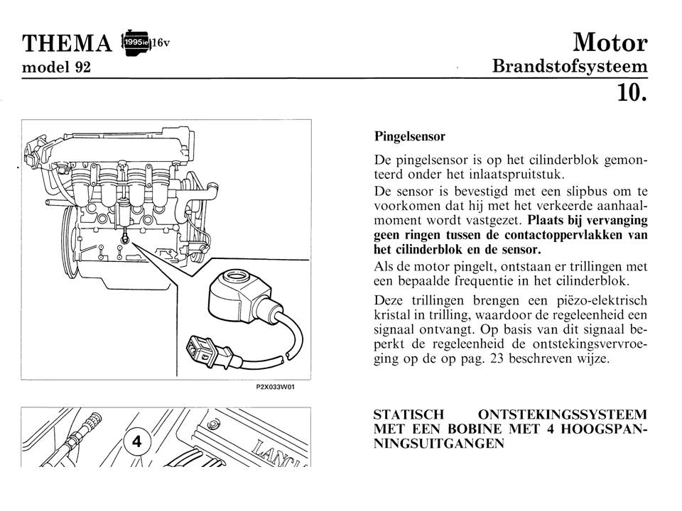

Ragazzi, che significa questo errore, risultante dai codici errori della Thema?
grazie
Errore sensore battito 1
Re: Errore sensore battito 1
dovrebbe essere il mal funzionamento del sensore che evita il battito in testa che è posizionato sotto ai collettori di aspirazione, ti allego la foto del manuale d'officina, la descrizione è in tedesco perchè il manuale in italiano l'ho solo in formato cartaceo

per quanto rigurada il sensore di detonazione e battito in testa la dicitura in italiano del manuale è:
"Il sensore di detonazione è ubicato sul monoblocco sotto i collettori di aspirazione.
Questo sensore ha una boccola passante per prevenire il serraggio dinamometrico non appropriato,
in caso di sostituzione non inetrporre rondelle o spessori, tra le superfici di contatto basamento motore e sensore
Quando il motore batte in testa, si generano vibrazioni di una certa frequenza nel basamento.
Il fenomeno genera una ripercussione meccanica su un cristallo piezoellettrico che invia un segnale alla centralina, la quale in base a questo segnale, attua la strategia di ritardo d'accensione
