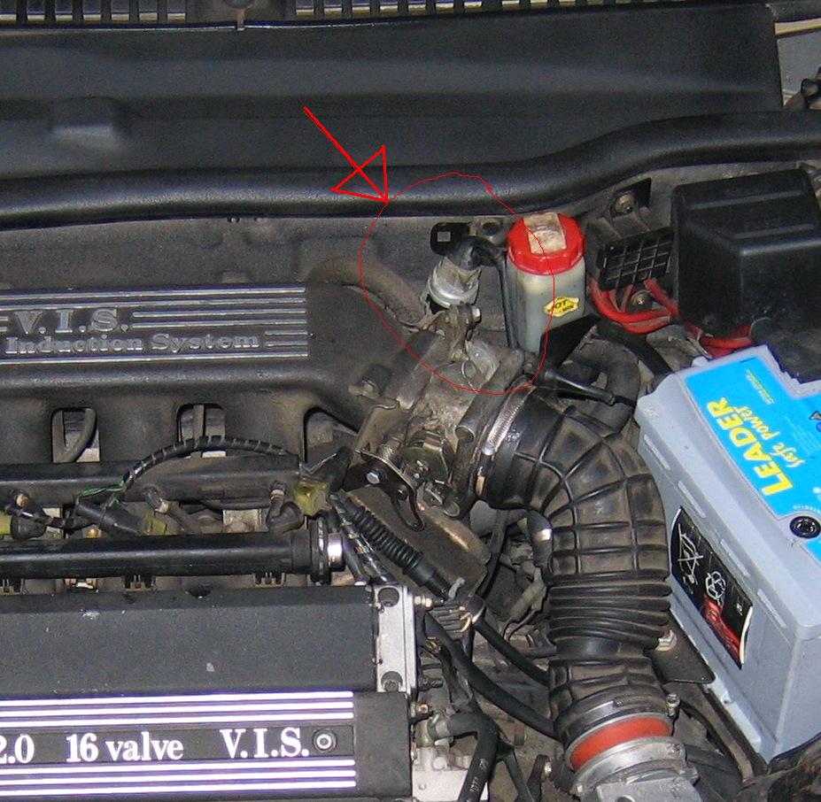

per quanto riguarda il tuo problema e l'errore, io avevo un problema simile, premetto che la mia è una vis e non turbo, la diagnosi in certi casi indica errore sonda lambda anche se non è sostanzialemente la sonda a non funzionare, nel mio caso il problema del minimo a freddo era causato dalla valvola b.pass vae che sulla vis è situata vicino al corpo farfallato, non so se questa valvola sia presente anche sulla turbo, dovrei verificare sul manuale d'officina, a volte potrebbero essere semplicemente le candele.

CIao chri, ci puoi postare una foto con indicata la valvola in questione?

ciao provo ad allegare la foto nella speranza di riuscirci, come dicevo questa valvola regola il minimo sulla VIS non so sulla Turbo,

ah ok grazie chri, avevo intuito bene allora.
