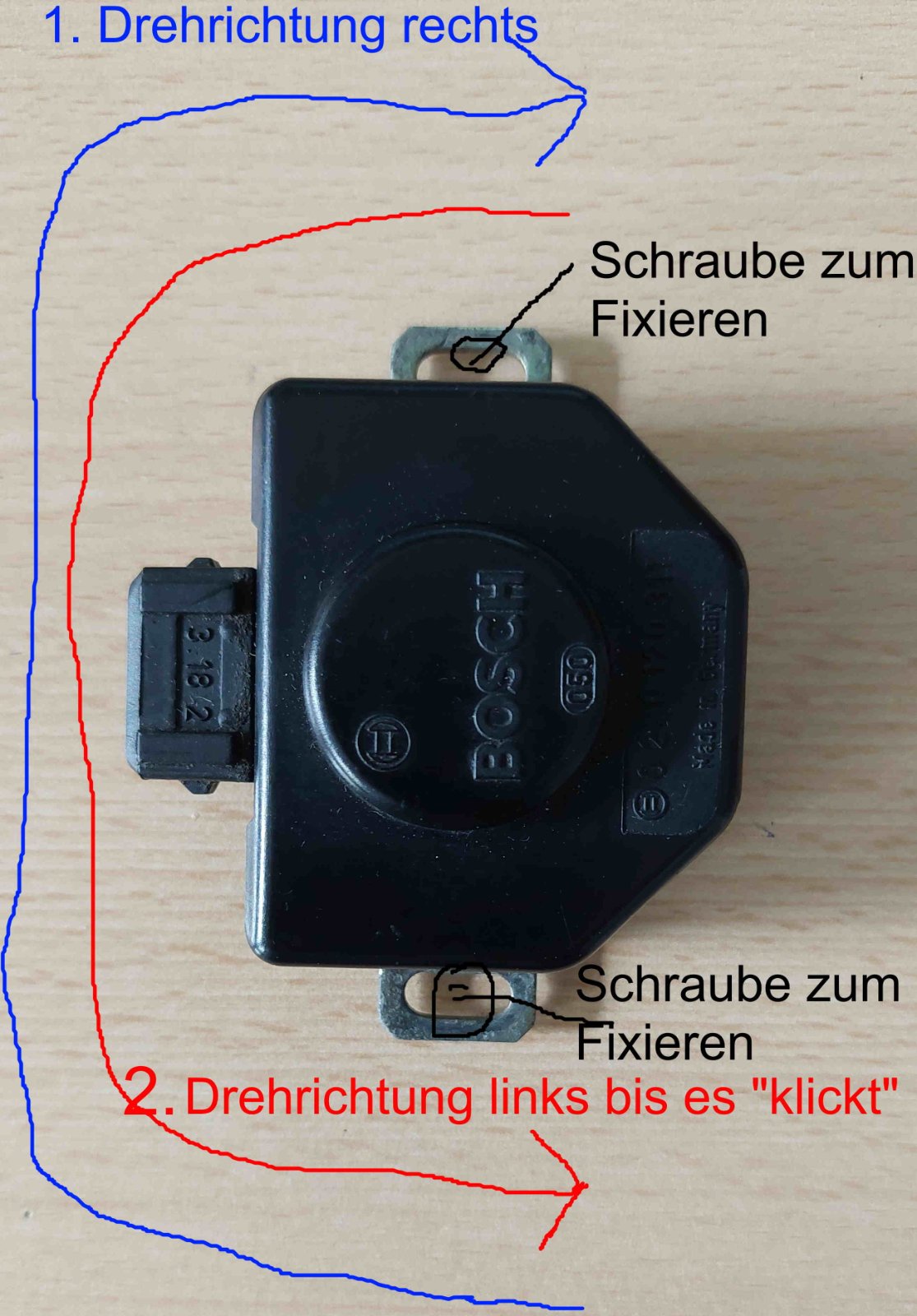

das Problem könnte der Drosselklappenschalter/-sensor sein.
Schau bitte nach, ob dieser verstellbar ist. Falls ja, klemme zunächst die Batterie ab. Markiere dann - für den Fall der Fälle - die exakte Stellung des DK-Schalters. Dann ziehe das Drosselklappenschalter-Kabel ab. Lockere dann die zwei Halteschrauben des DK-Schalters und drehe den Drosselklappenschalter vorsichtig ganz nach rechts. Halte Dein Ohr in die Nähe des DK-Schalters und drehe diesen langsam nach links bis es klickt. Die Kontakte sind dann geschlossen. Fixiere den DK-Schalter in dieser Stellung und ziehe die Schrauben wieder an (nicht verwürgen). Klemm die Batterie wieder an. Dann lerne den DK-Schalter an, indem Du das Zündschloss auf Zündung stellst. Warte dann ein paar Minuten. Dann wieder die Zündung aus. Starte anschließend den Motor wie gewohnt.
Falls kein Klicken hörbar sein sollte, könntest Du noch versuchen, den DK-Schalter durch vorsichtiges, mehrfaches Drehen nach rechts und links wieder gängig zu machen.

Hallo Martin,
das war nicht gemeint!
Der Drosselklappensteller, ein Potentiometer, sieht wie auf dem hier angehängten Bild aus. Der im Anhang zu dieser Nachricht abgebildete DK-Steller ist für mein Fahrzeug, einem Thema 6V mit PRV-Motor, und verstellbar. Die Einstellung dauert nicht lang. Sollte diese mangels Verstellmöglichkeit nicht gehen oder keine Abhilfe bringen, müsstest Du die Pins (im Bild drei Stück) messen. Hierfür müsstest Du die Sollwerte aus geeigneten Werkstatthandbüchern entnehmen.
Ansonsten kann ich Dir nicht mehr weiterhelfen.
Gruß Thomas

Thomas hat das ganz richtig beschrieben, so ist das auch beim 2,0 i.e.
