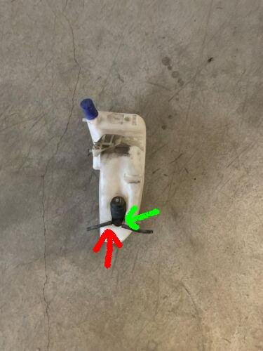

Mi è appena arrivata la vaschetta nuova...ho provato a riempirla per vedere se teneva e non perde. Solo che sai dove ce il motorino infondo dove raccordi i due tubi (quello sul posteriore e quello sull'anteriore) ho notato che da un foro esce l'acqua dall'altro no. E' normale?nikolino ha scritto: ↑12 feb 2026, 18:45 che magari il gommino lo hai ruotato e perde.. non perde.. e comunque nel foro del gommino ci va il motorino, magari quando lo si inserisce si dilata un poco e perde anche non subito comunque quando hai la vaschetta la monti e basta,prima di chiudere tutto sotto la riempi di acqua e provi il motorino e vedi se schizza acqua sia lunotto che parabrezza

Così ci capiamo. Mi è arrivata la vaschetta. Ho provato a vedere se perdeva e grazie al cielo non perde. L'unico mio dubbio è questo. Nella foto che vedi riempiendo la vaschetta l'acqua esce dal tubo (indicato con la freccia rossa) mentre dal tubo (indicato con la freccia verde) non esce nulla.darione ha scritto: ↑18 feb 2026, 12:13Mi è appena arrivata la vaschetta nuova...ho provato a riempirla per vedere se teneva e non perde. Solo che sai dove ce il motorino infondo dove raccordi i due tubi (quello sul posteriore e quello sull'anteriore) ho notato che da un foro esce l'acqua dall'altro no. E' normale?nikolino ha scritto: ↑12 feb 2026, 18:45 che magari il gommino lo hai ruotato e perde.. non perde.. e comunque nel foro del gommino ci va il motorino, magari quando lo si inserisce si dilata un poco e perde anche non subito comunque quando hai la vaschetta la monti e basta,prima di chiudere tutto sotto la riempi di acqua e provi il motorino e vedi se schizza acqua sia lunotto che parabrezza
Domanda banale (sicuramente) è corretto tutto ciò?

dovrebbe essere corretto .. il motorino manda acqua secondo come pigi la levetta sul volante. montala e vedi se funziona bene sia avanti che dietro, naturalmente monta solo vaschetta e tubi e controlli.... dopo tutto il resto

Ok grazie oggi faccio il lavoro poi ti dico

UDITE UDITE UDITE...DOPO 15 INTERMINABILI GIORNI E TRA VASCHETTE, SANTI MAI INVOCATI ieri ho finito di fare tutto e TUTTO FUNZIONA!!!
Che fatica però rimettere il passaruota è stata l'operazione piu' lunga e complicata (tribolato per quasi 2h). Alla fine ho tolto i tubicini che erano presenti nella vaschetta che mi è arrivata e ho raccordato quelli che erano già montati precedentemente.
