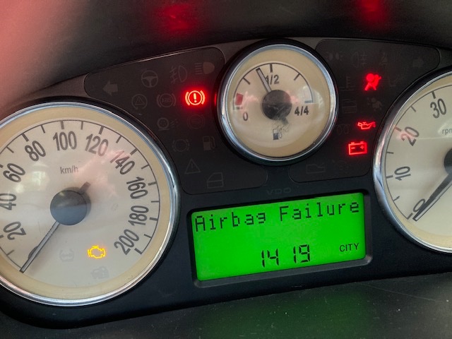

Bij mijn Lancia Ypsilon (van 12/2007) viel het dashboard uit (uitval benzinemeter, toerenteller, snelheidsmeter, klok, verlichting van dashboard, geluid van knipperlichten). Er is een nieuwe digitale klok met tellers/meters ingezet. Sindsdien blijft het airbaglampje branden en krijg ik de melding ’airbag failure, switch of engine’. Ook is er geen geluid van knipperlichten hoorbaar.
Bij diverse garages kunnen ze het airbagsysteem niet uitlezen, dus ze komen er niet achter wat het probleem is. Volgens de garages kan ik hier gewoon mee blijven rijden. De auto is overigens motorisch helemaal in orde, net gekeurd en rijdt geweldig.
Heeft er iemand enig idee wat er kapot is en hoe ik dit kan oplossen? Is dit een hele dure reparatie? Of kan ik ’m beter naar een sloperij brengen omdat hij oud is?

Zeer vermoedelijk kan enkel een garage die de Lancia uitleesapparatuur heeft, dit uitlezen en oplossen.Bij diverse garages kunnen ze het airbagsysteem niet uitlezen
Iets gelijkaardigs heb ik voor bij mijn Y uit 2001 (model voor het jouwe) : airbaglampje gaat niet uit na het starten.
Mijn garage (onafhankelijke garagist, vroeger werknemer bij een Fiat garage) zegt dat dit enkel kan opgelost worden door uitlees- en resetapparatuur bij een Lancia garage (ook Fiat ? Mijn Y is onderhuids en mechanisch een Punto 1).
Vermits bij de Y uit 2001 op een eenvoudige wijze de hele klokkenwinkel kan losgemaakt worden (2 schroeven
Volgens mij kan je dus best een Lancia garage opzoeken.
Uitlezen en resetten kan geen fortuin kosten.

Airbag storing is bijna altijd dezelfde oorzaak bij Ypsilon 2003-2011.
Crashsensor kapot
Vervangen en fouten wissen
