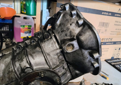

Nun kommt schon das nächste Problem, ich kriege die Glocke vorne nicht weg, die Welle ist offenbar dicker als die Hülse die sie umgibt...wer macht denn sowas?? Oder täuscht der Eindruck? Wie kriege ich die Glocke runter damit ich an den Dichtring gelange?

Es ist geschafft, für diejenigen die auch mal vor diesem Problem stehen:
Öl ablassen (Dachte ich könnte das ohne, gab ne Riesenschweinerei)!
Deckel Getriebe hinten entfernen (Auf dem Bild links unten)
Bei der oberen Welle den Seegerring entfernen
Darunter ist ein Deckelchen, dieses auch entfernen
Nun kann die welle von der Kupplungsseite etwas nach hinten geschoben werden, was dann einen Sprengring frei gibt, diesen auch entfernen
Nun kann von der Kupplungsseite die Welle vorsichtig entfernt werden
Glocke kann nun demontiert werden.

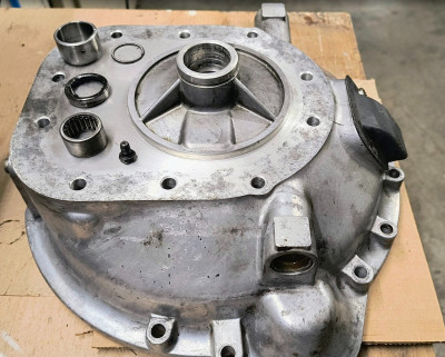

So, das war ein übler Kampf, aber Nadellager und Simmering sind draussen, beides leider nicht zerstörungsfrei, aber ich hatte ja Ersatz bestellt.
Das Nadellager habe ich nach etlichen Versuchen mit Heissluftfön und einem Drahtgebilde aus Federstahl raus ziehen können. Der Simmering konnte ich dann mit einem zurechtgeschliffenen Schraubendreher raus schlagen.
Hier das Bild mit den alten Teilen..und einer verirrten kleinen Schraube (vorne links), die ziemlich Unheil in der Glocke angerichtet hat.
Das sieht nan hier, nachdem ich den alten Dreck aus der Glocke entfernt habe. :)

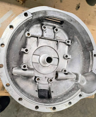

Warum überhaupt das Ganze:
Beim losfahren lies sich der 1. Gang nur noch schwer einlegen, oft erst nach 5 sec warten nach Kupplungs-Pedaldruck, sehr peinlich vor Rotlichtern. Zudem krachte es plötzlich auch während der Fahrt beim hoch schalten, die Kupplung griff aber immer, kein durchrutschen.
Auf den ersten Bildern sieht man ja auch, wie es in der Glocke aussieht, und das kam sicher nicht von heute auf morgen.

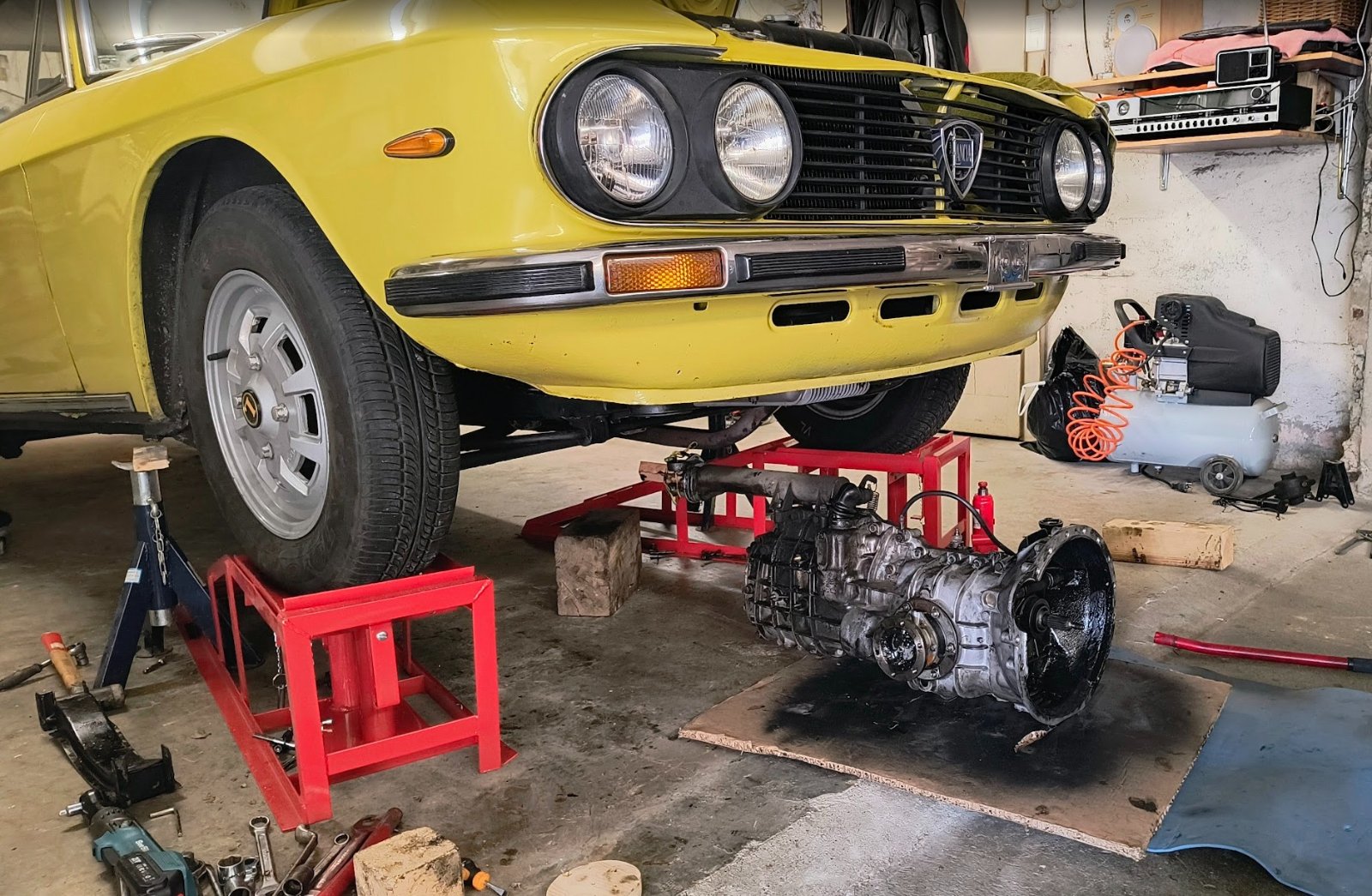

Also darum Getriebe Raus, hier ganz kurz auf was geachtet werden muss. Und Nachahmer seien gewarnt: Es ist ein Riesenaufwand, zumindest wenn man keine Bühne und spez. Equipment hat. Pflicht sind so was wie diese roten Auffahrrampen, das hat die Arbeit extrem erleichtert und das Auto steht sicher wenn man 100 mal drunter kriechen muss.
Also:
Batterie abklemmen
Anlasser entfernen, Tachowelle entfernen
Antriebswellen lösen
Getriebehalterung lösen oben und unten
Motor unbedingt abstützen. Ich habe ihn mit einem Spannset und stabilem Holzbalken aufgefangen
Stecker für Rückfahrschalter abziehen
Auspuff vorne lösen und seitlich arretieren, ev. Krümmer auch entfernen (Platz)
Verschraubung Motor/ Getriebe lösen und Schrauben bis auf 2 entfernen, diese erst zum Schluss ganz lösen und entfernen
Schalthebel lösen (von unten) und ausbauen. Achtung, Position muss beim ausbauen im 2. oder 4. Gang sein da sonst beim zurückziehen des Getriebes der Platz nicht ausreicht
Traversen (2 Stück) unter dem Getriebe entfernen. Achtung, bei der Vorderen ist eine Schraube von oben her montiert
Traverse am Ende des Getriebes entfernen, hält sehr fest
Achtung, das Getriebe ist wirklich schwer. Ich habe nun durch das Loch des Schalthebels das Getriebe mit Seil und Holzstab aufgehängt, so knallt es nicht runter beim rausziehen.
Nun Wagenheber unter Getriebe platzieren, die letzten Schrauben lösen Glocke/Motor und das Getriebe vorsichtig raus ziehen. Das klappt recht gut es ist aber wenig Platz.
Sobald die Eingangswelle am Motor vorbei kommt, das Getriebe vorsichtig und langsam absenken, Achtung das Massekabel der Batterie kommt auch mit, nicht verklemmen.
Nun kann das Getriebe auch beim Schaltloch runter gelassen werden und der 1. Teil. ist geschafft.

Nachdem alles 5 mal geprüft, Getriebeöl aufgefüllt, alle Schrauben wieder mit korrektem Drehmoment angezogen sind, muss das Getriebe wieder rein. Ich habe dazu meinen netten Nachbarn als Assistenz geholt, denn alleine kriegst du das Teil nicht mehr rein.
Hinten wieder am Schaltloch aufgehängt, Wagenheber drunter und dann langsam, langsam hoch, immer aufpassen damit man nichts abreisst, zerstört, abdrückt (die Bremsleitung hatte Glück). Irgendwann ist man dann auf Position, dann langsam das Getriebe mit dem Motor verheiraten. Achtung: Das Seil beim Schaltloch wenn nötig lockern.
Wenn das sitzt, mit 3, 4 Schrauben fixieren, unbedingt Getriebe gut mit Wagenheber abstützen und alles wieder zusammen basteln.
Heute habe ich die Fulvia endlich wieder fertig zusammen geschustert und nach der 45 km langen Probefahrt kann ich nur sagen, es hat sich gelohnt. Sie fährt sich fast wie ein anderes Auto, Schaltung und Kupplung sind Butterweich im Vergleich zu vorher, das ganze Verhalten ist viel weniger "bockig".
