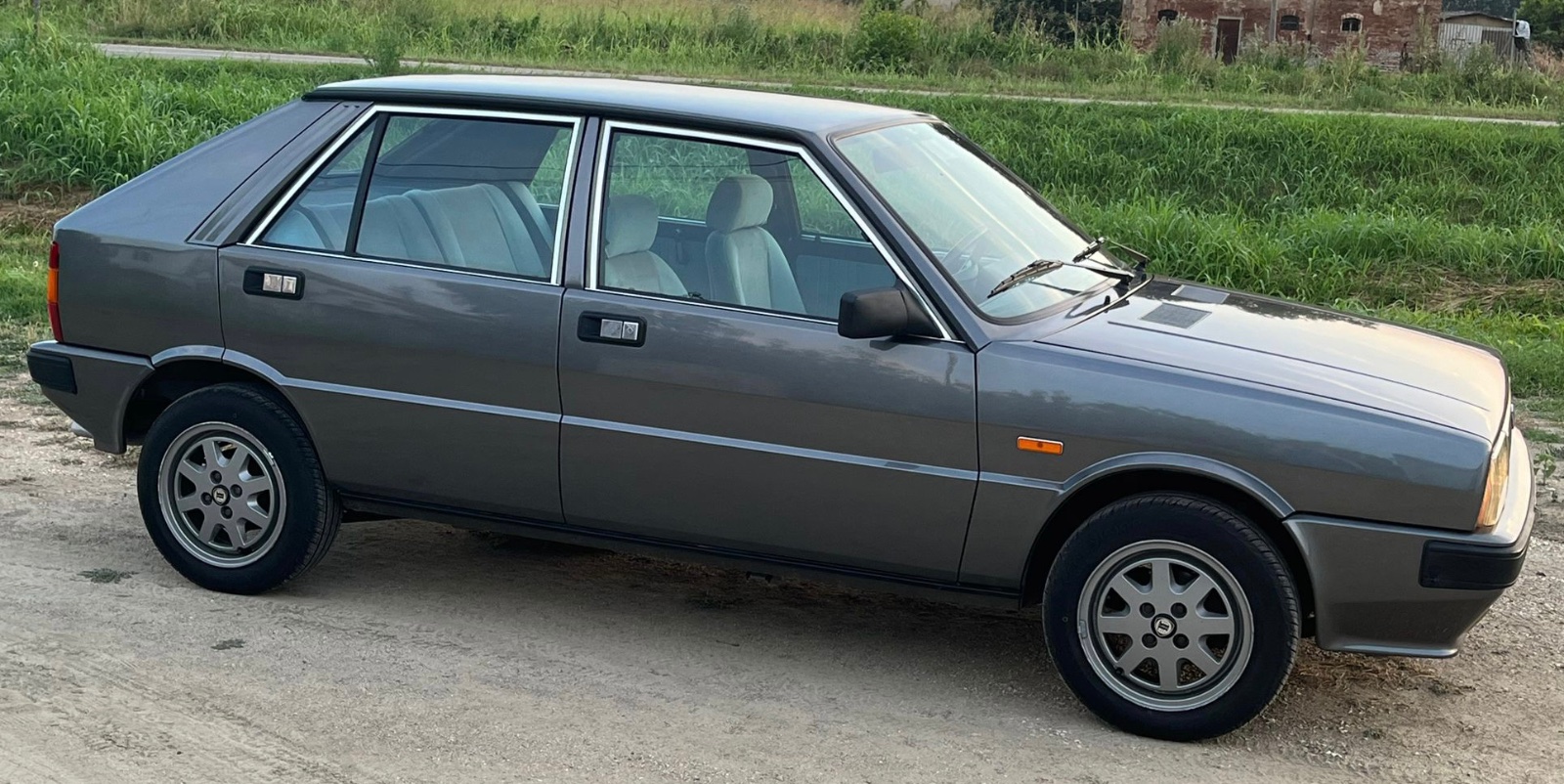

Buonasera a tutti,
sono nuovo nel forum. Ho comprato da poco una Lancia Delta Lx 1300 del 1988 ( foto in allegato) e vorrei capire come funziona esattamente l’accensione a freddo. L’acceleratore va premuto fino in fondo è rilasciato dopo aver acceso il quadro ? Poi si procede con l’accensione della macchina ? Facendo così noto che la macchina è su circa 10.000 giri, e non capisco se è ok o quando poi si stacca da solo. Ho visto vari video, dove viene premuto l’acceleratore diverse volte, dopo l’accensione. Grazie.
