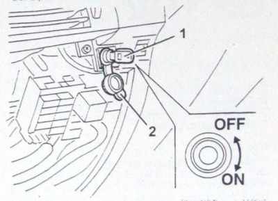

Buongiorno Elettriko, avevo avuto anch'io il dubbio della chiave dietro lo sportellino dei fusibili,ma è attiva perché dopo aver effettuato la diagnosi manuale ho messo la chiave su off e riprovato la diagnosi e in effetti non è entrata in modalità non dava segni ,poi rimesso su on e mi ha dato segnale nell entrare in modalità diagnosi......quindi mi sa che ahimè devo rivolgermi ad un centro....grazie comunque per la tua preziosa disponibilità...terrò informato buon weekend a tutti.

Sciannaro ha scritto: 15 dic 2020, 22:23 Ma di quale chiave parlate?? Possibile io non l'abbia?
Se non ricordo male , sulle Lybra con antifurto prodotte dopo il 2003 la chiave fu rimossa .
Comunque se ce l'hai non puoi non vederla , è nell'angolo in alto a destra quando apri lo sportello dei fusibili accanto al volante.
