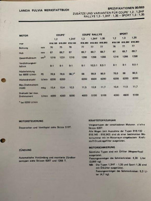

Re: Kurze Vorstellung / Ölmessstab Fulvia 1. Serie
Laut Datenblatt Motorölmenge 4,3 Liter für Ölwanne, Filter und Leitungen.
Wenn ein Ölkühler verbaut ist 5,3 Liter.
Auf die Datei klicken dann kann man das auch lesen. Geht halt nicht besser bei mir.

Auch für diese Tipps herzlichen Dank!! Und danke für das Bild aus dem Werkstatthandbuch, racing!
