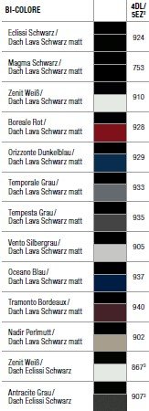

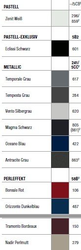

ich suche bei meinem Lancia Delta 3 den Farbcode des Autos.
Es wurde leider die Fahrertür und die Motorraumklappe ausgetauscht.

Die Farbe, die Du brauchst, falls Du eine Zweifarblackierung hast, ist die mit demselben Namen als Einzelfarbe, die Bicolorecodes sind nur die Kombination mit dem schwarzen Dach (Eclissi Schwarz ist das glänzend schwarze Dach, Lava Schwarz das matte, was die meisten haben).
