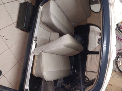

Anteriormente solo fonoassorbente sulla lamiera e sopra tappetini in gomma, posteriormente fonoassorbente e sopra moquette come puoi vedere dalle foto degli interni

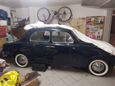

Veramente tanto che non mi faccio vivo ma nel frattempo ho rimontato i fari, i paraurti, cambio e frizione sembrano lavorare correttamente, l'impianto elettrico ha solo bisogno di qualche piccolo ritocco e rimangono da ripristinare circuito freni, olio sospensioni e circuito di raffreddamento del motore. Stasera però... è orgogliosamente tornata a ruggire!

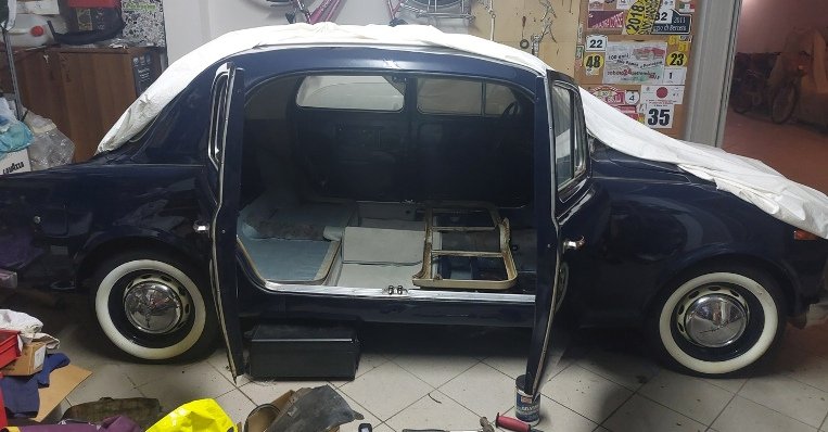

Giusto per farvi sapere che sono ancora vivo ma, soprattutto, che non mi arrendo, ho rimontato sedili e portiere (una bella fatica riassemblarle) alla mia cara Appia
