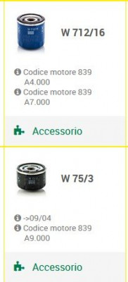

reduce dai diversi interventi avuti dai 348 ai 399mila, mi sa che mi è scappato un tagliando...quindi dopo 51mila km frettolosamente ho acquistato filtro abitacolo, filtro dell'aria e dell'olio. Quello che mi rende perplesso è il filtro dell'olio: Quello che c'era era un UFI 2341500 "alto", quello che mi hanno mandato (e che ho fatto montare da mio padre..) è un UFI 2341500 però è più basso. Si incastra perfettamente ma non ho idea se sia quello giusto...perchè sul sito della MANN-FILTER ahimè fanno differenza
W712/16 per
Codice motore 839 A4.000
Codice motore 839 A7.000 --> la mia essendo 1.8 benzina del 2000 è quasi certamente questo..ed è alto
W 75/3
->09/04
Codice motore 839 A9.000 ---> e questo è più basso
Domanda : posso lasciare quello meno alto? Come mi accorgo se il filtro non sta lavorando come deve?
