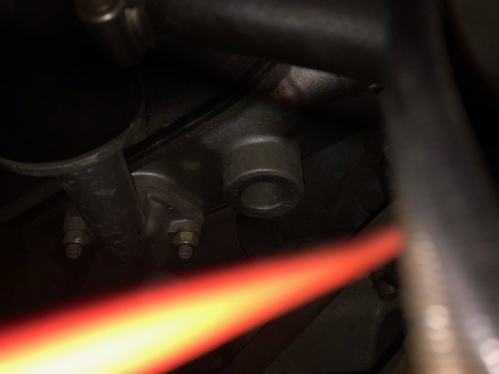

De aansluiting voor de mechanische toerenteller zit op de kop, aan de achterkant ter hoogte van de ontsteking.
Bij 2e serie zit die aansluiting er niet. De bult zit er wel. Bij vroege 2e serie zit er een plug in de bult. Bij latere 2e serie is de bult dicht. Als er een 2e serie kop op is gegaan, is dat misschien de reden voor een electrische toerenteller.

Huib, ik heb even foto gemaakt van het blok(kop) en vermoed dat dit dus idd kop van 2e serie is? Als dat zo is heeft toerenteller 1e serie geen zin heet. Echter, dan moet ik nog weten op welke wijze de andere aangesloten dient te worden. Is daar schema/plaatje oid van? Ik hoor graag!download/file.php?mode=view&id=58248

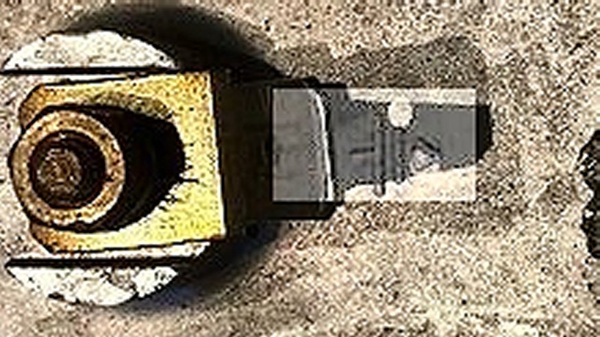

Bij de meest linkse op de foto zie ik een + staan. Dat zou dan 12V kunnen zijn.
Ik heb het plaatje rond het middelste contact bewerkt. Daar zie ik een massa teken. Dus aan de carrosserie verbinden.
Bij de rechtse staat een 1. Dat zal dan wel de input zijn.
