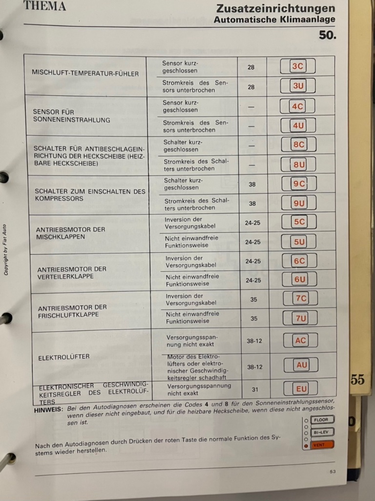

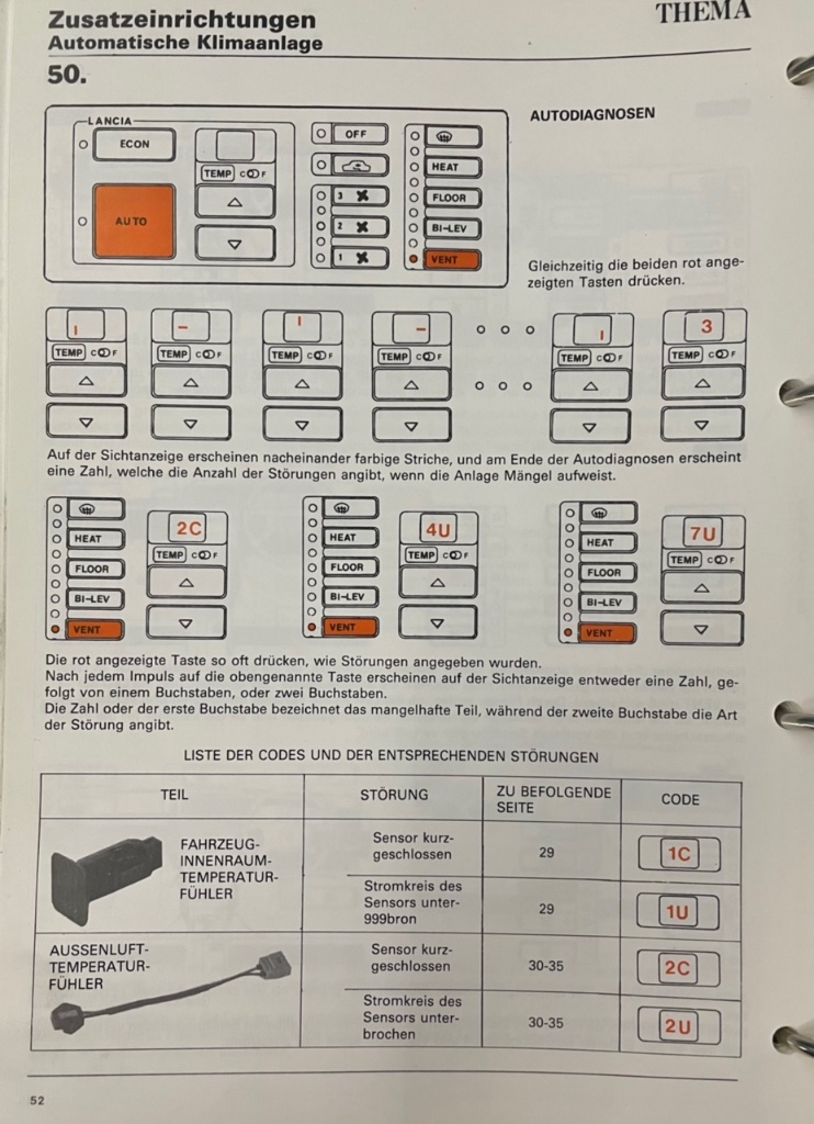

Ich habe seit kurzem 2 Lancia 8.32 bei einem habe ich das selbe wie du. Ich werde zuerst die Bedienungsanleitung lesen ob es eine Einstellung sein kann.
Es gibt auch eine Eigendiagnose für die Klimaeinheit, dies werde ich auch bei Gelegenheit testen.
