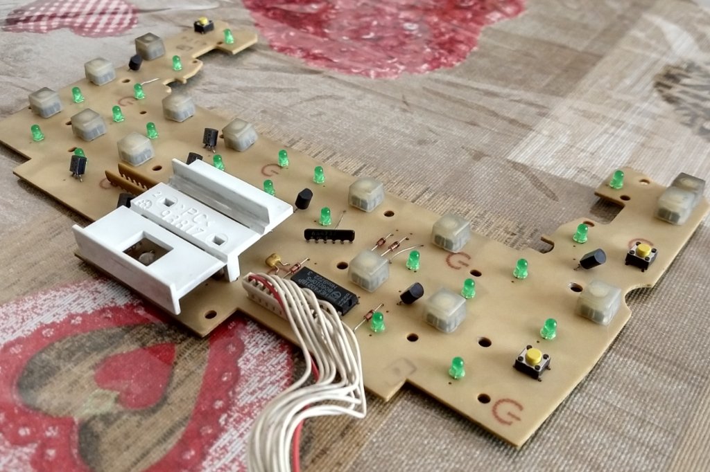

Mi sono un po' dedicato all'infocenter i cui tasti erano ormai sciolti.

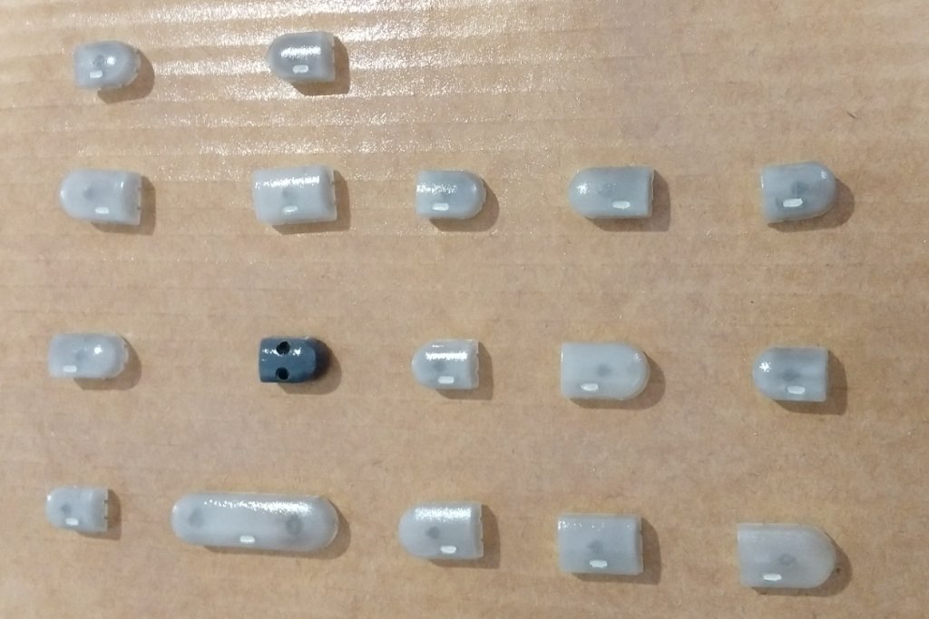

Così ho smontato tutto e tolto la gomma dei tasti con un cutter e poi con benzina. Quindi un po' di carta abrasiva 1200, coperto con carta gommata le spie luminose, poi qualche passata di primer per plastiche e poi vernice acrilica nero opaco. Appena la vernice è diventata "gommosa" ho tolto la carta gommata sopra le spie luminose servendomi di uno spillo e una pinzetta.
Una volta asciutti mi sono accorto che in qualche punto passava un po' la luce quindi ho dato anche una passata di nero dall'interno dei tasti (per non riprendere la verniciatura esterna).
Ricordarsi di coprire sempre le protuberanze per la retroilluminazione.

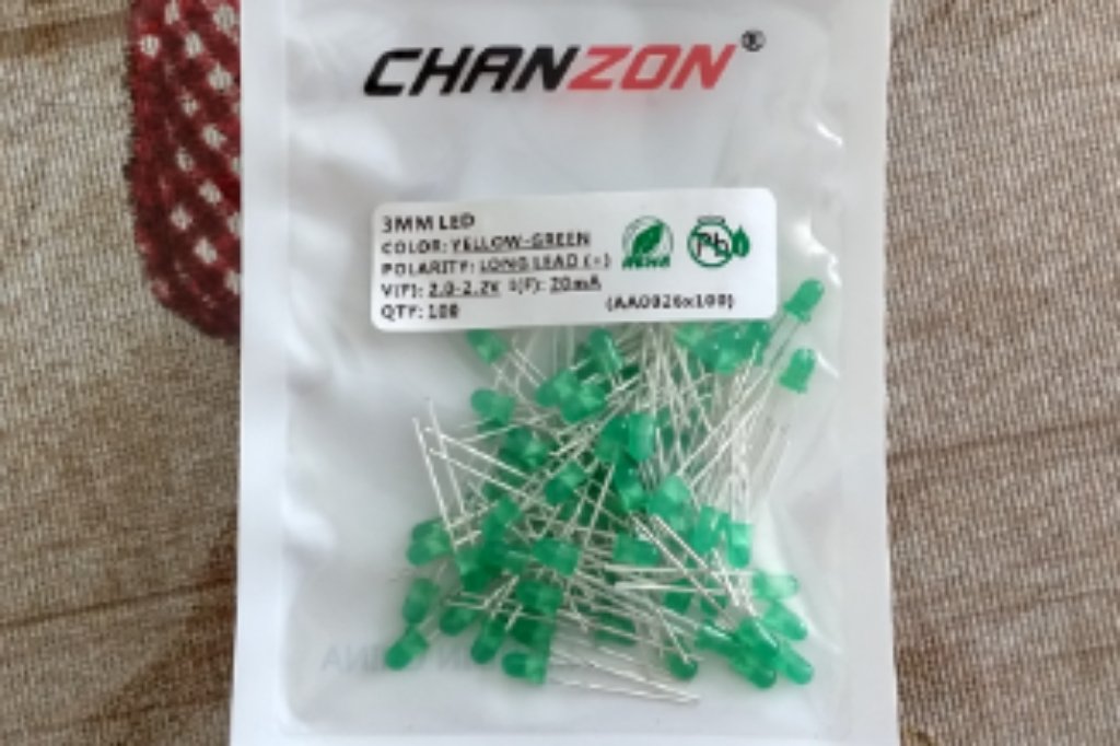

A che c'ero ho sostituito i led della retroilluminazione perché erano poco luminosi...
