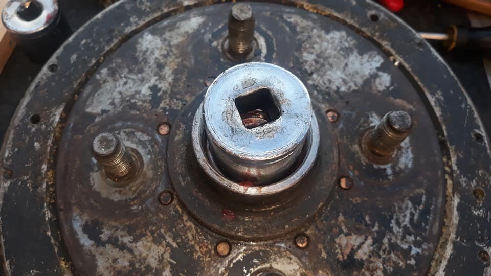

Decima parte
Poi si pianta dentro aiutandosi con una bussola

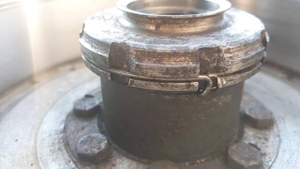

Si calza la guida del mozzo
Si avvita la ghiera fino in battuta e si monta la molla elastica
