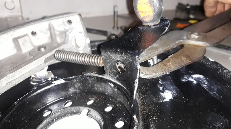

Sesta parte
Attenzione! In alcuni casi, per il montaggio della molla di richiamo, può essere utile la RIMOZIONE del cilindretto
Così pure sulle ogive di registro
Anche sugli scorrevoli del pistoncino
In tutti gli snodi delle ganasce, consiglio caldamente una moderata aggiunta di grasso
Dopo aver ricomposto i cilindretti, si montano senza fissarli

Sugli scorrevoli del listo chino il grasso non ci va perché oltre a rovinare il parà polvere non farebbe altro che accumulare tutta la sporcizia vagante diventando presto una poltiglia non pericolosa ma sicuramente non benefica. Scusa ma sono 37 anni che restauro lancia...

Vedi, a differenza di altre marche e modelli di cui trovi quasi tutto, sulle vecchie lancia (pre fulvia per intenderci) trovi poco niente.
Ho cercato, nel mio piccolo, di mostrare a chi non ne ha idea, che razza di lavoro occorra fare per avere i freni in condizioni di perfetta efficienza, facendo un lavoro semplice e pulito 😉
