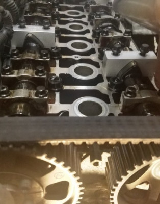

Vi ricordate che nel 2017 ho montato una frizione MecArm sulla K 2.0 (viewtopic.php?f=177&t=1357924) e dopo circa 3 anni lamentai forti strappi durante la partenza? Bene, la frizione va benissimo, vi spiego a cosa erano dovuti quei problemi.
Qualche giorno fa su youtube stavo guardando un video su un motore Thesis 2.0 fuori fase. Nel video si poteva notare l'albero a camme di aspirazione leggermente sfasato in ritardo, ed è una cosa che può accadere quando per qualche motivo viene allentata la puleggia del variatore e poi non si usano le dime sulle camme per rimetterla in fase (e così infatti è stato sulla mia, quindi non fidatevi mai di pennarelli e occhiometri 😅).
Incuriosito dalla cosa vado a controllare la mia e scopro che era fuori fase esattamente come quella Thesis!
Avendo dimenticato di fare una foto prima di rimetterla in fase, ne allego una presa dal video (l'ho specchiata perché nel motore K le dime vanno messe ruotate rispetto alla Thesis):
Per metterla in fase non ho tolto nemmeno la cinghia, mi è bastato ruotare un po' la puleggia asolata del variatore di fase e poi serrare a 10 Nm.
Qui potete vedere una foto dopo che l'ho messa in fase:
Quello sfasamento sono almeno 10° misurati sull'albero motore e facevano sì che in partenza in alcune situazioni il motore andasse in tilt dando quegli strappi che chiunque (me compreso) provasse la mia K imputava alla frizione.
P.S. Oltre ad aver risolto il problema degli strappi, il motore è sensibilmente più pronto ai bassi regimi.

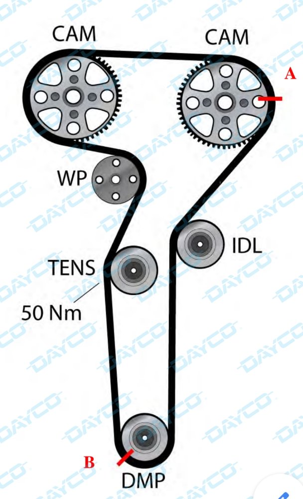

I riferimenti sono solo sulla puleggia albero scarico e su quella albero motore. Nell'aspirazione mancano perché il variatore di fase non è calettato sull'albero a camme ma è avvitato quindi non ha una posizione univoca.
Per mettere in fase devi mettere le dime (che credo tu abbia, codice originale 1860892000) sugli alberi a camme. La posizione dell'albero motore è stabilita dal riferimento sulla puleggia e dal segno sulla cinghia nuova (Dayco 94589). L'altro segno sulla cinghia va messo sul riferimento della puleggia albero scarico. Così, usando le dime sulle camme e sfruttando i segni sulla cinghia nuova, il motore è in fase senza necessità di usare un comparatore per trovare il pms.
L'unica verifica che devi fare è che il galoppino fisso (indicato con IDL nello schema) sia del diametro corretto (53 mm) e che tutte le pulegge, alberi, ecc.. siano originali altrimenti la procedura di usare i segni sulla cinghia non funziona.
Spero domani sera di darti le coppie di serraggio e altri dati che possono servirti.
P.S. Se la posizione della cinghia non si adatta perfettamente con la posizione della puleggia albero aspirazione questa puoi ruotarla essendo asolata e fissata con 4 viti al variatore.
P.P.S. Ovviamente quello che ho scritto è specifico per motore turbo 20v 175A3.000
