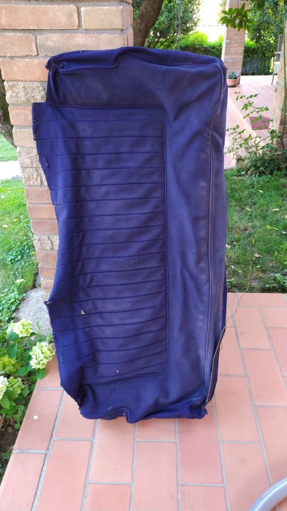

Ciao torno a stressare con il panno ! Non essendomi ancora deciso a rifare gli interni ( ma tanto è ancora in offiCina. ...) Ho letto su un servizio che erano previste due tonalità di blu ma non capisco quali sono e se i miei sono blu o blu scuro. Potete cortesemente aiutarmi con degli esempi/foto ? Grazie! Volevo allegare una foto ma è troppo grande ...

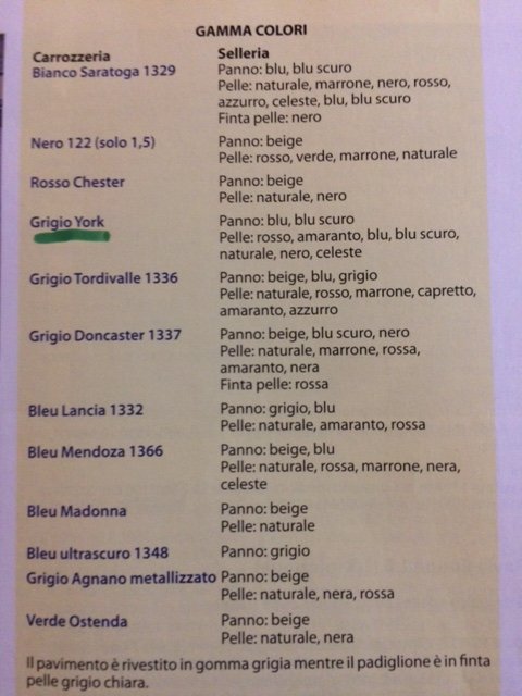

Provo ad allegare la tabella pubblicata su Epocauto tempo fa e i miei sedili. Grazie!

Questa è la rivista un tempo 15nale poi mensile. Mi sembra seria , non fa articoli da spiaggia come spesso fanno le più famose e commerciali riviste... Ho il catalogo ricambi e anche le brochure delle varie Flavia : dici che vi ci trovo gli abbinamenti ?

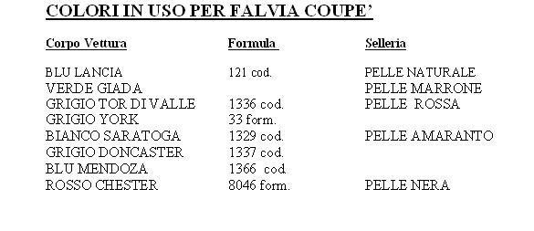

non so dove abbiano preso quegli abbinamenti, di certo ci sono delle imprecisioni, la fintapelle va solo sulle versioni "restiling" per ntenderci quelle con gli strumenti rotondi (da telaio 12740, fonte catalogo ricambi edizione 1971). Che io sappia, ed abbia visto con i miei occhi, sul bianco Saratoga la pelle va amaranto, non rossa. Per quanto riguarda i rivestimenti blu e blu scuro probabilmente fanno riferimento a ciò che sul catalogo ricambi è definito azzurro e blu, per intenderci il blu è quello dei tuoi sedili e l'azzurro è quello nella foto allegata degli interni in fintapelle di una Sport, non ho mai visto una coupè con i sedili di quel colore ma il catalogo li riporta, vedi tav 96 allegata.
Purtroppo gli specchi di finizione della Flavia coupé non sono più disponibili, per cui ci si deve arrangiare, allego inoltre una scarna tabella del Lancia Club con alcuni abbinamenti vernice - pelle, il documento è osceno ma gli abbinamenti sono giusti. E' comunque noto che la Pininfarina (e anche la stessa Lancia), su ordinazione, realizzasse anche abinamenti non previsti ma queste cose, in assenza di documentazione, sono sempre difficili da dimostrare.

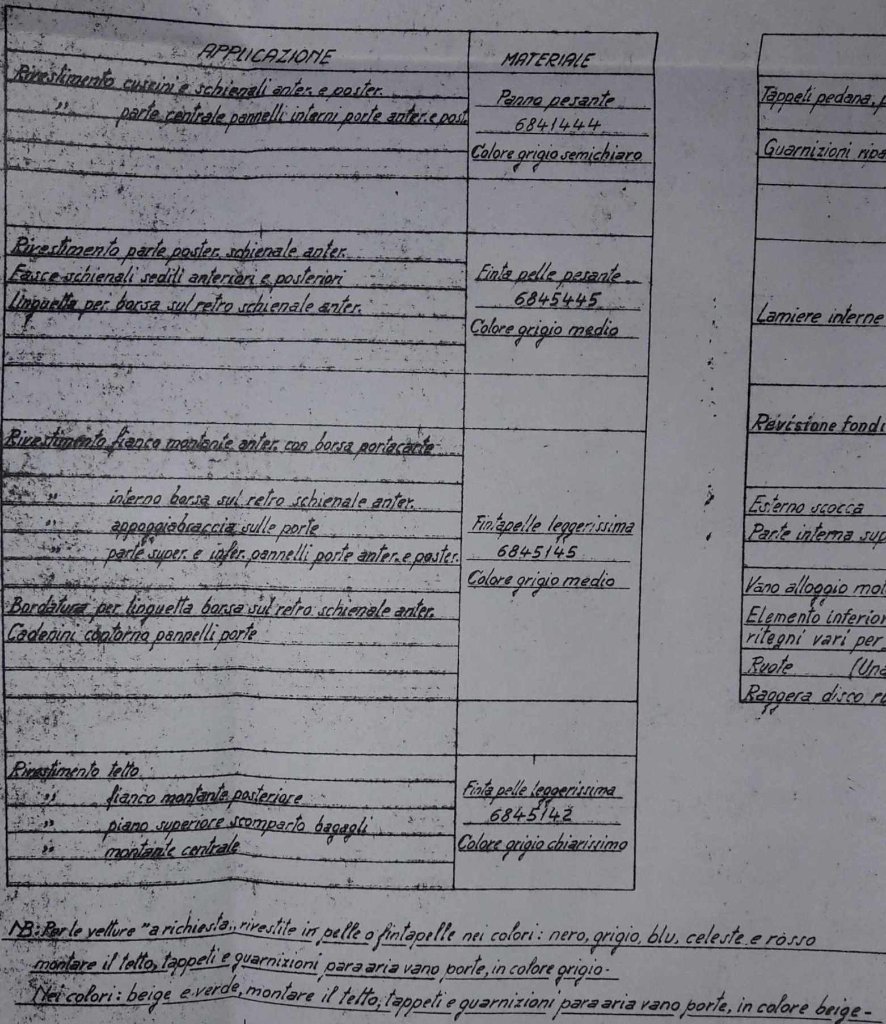

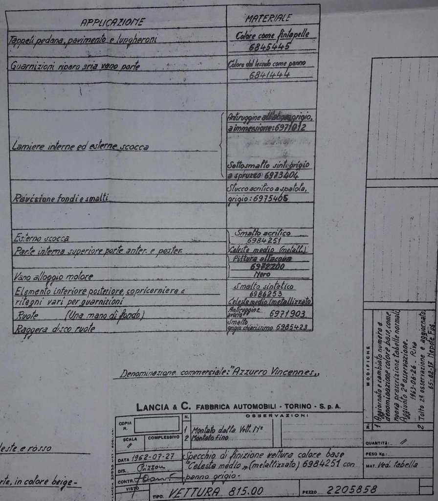

come dicono gli inglesi "long story short": la documentazione tecnica ed i registri di produzione Lancia delle Flaminia, Flavia e Fulvia, a causa di numerosi traslochi e vicissitudini varie, vedi allagamenti ed altro, è purtroppo andata "dispersa", solo pochi faldoni sono ad oggi conservati presso il "Centro Storico Fiat" di Via Chiabrera a Torino. L'archivio storico Touring è stato ridotto in fumo, l'archivio Pininfarina, disponibile fino ad alcuni anni or sono credo sia finito al macero...
In sostanza, gli abbinamenti erano contenuti in tavole nominate "specchi di finizione" che, per ciascun colore contenevano le descrizioni ed i numeri di parte dei vari elementi di finitura con indicazione dei materiali impiegati, questi documenti, per la coupè, non sono più disponibili, per questo motivo non trovi da nessuna parte indicazioni esaustive sugli abbinamenti. Se ciò non bastasse, come potrai notare dai files allegati che mostrano un estratto dello specchio di finizione per la berlina 815 in colore "Azzurro Vincennes", il documento riporta una nota riguardante le vetture a "richiesta" da cui si evince che fosse possibile ordinare praticamente qualunque cosa, anche un'auto Azzurro Vincenees con interni in pelle verde, se Lancia faceva queste cose immagina i carrozzieri... A questo proposito però, se la "stranezza" non è documentata da fatture, fotografie od altra corrispondenza dell'epoca, è difficilemnte dimostrabile come originale.
