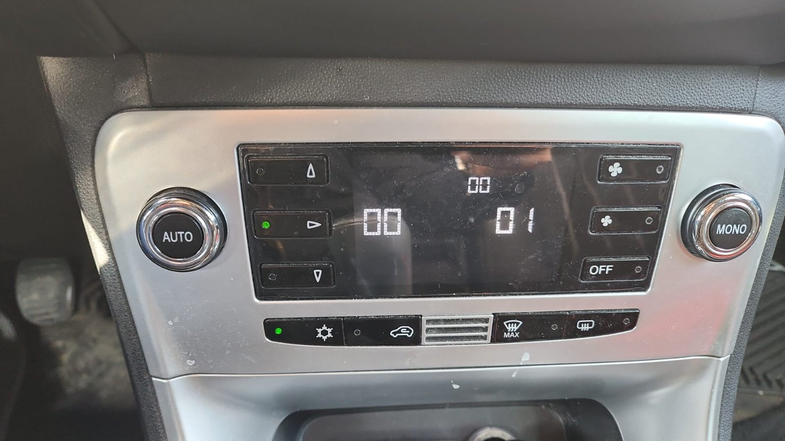

ho una lancia delta 2010.
Stesso problema. Non esce aria calda lato guida . Si deve essere rotto motorino attuatore
Io ho trovato questa guida, ma le immagini se ho capito bene fanno riferimento alla bravo
Avete un altro link che mostra la delta :
https://www.youtube.com/watch?v=p_5GNNYMvvI
Grazie
