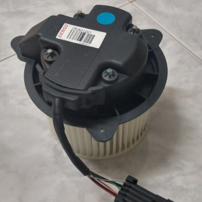

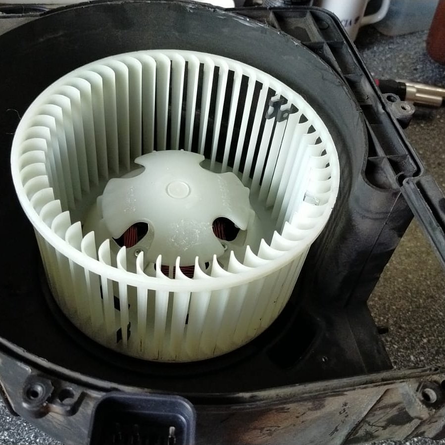

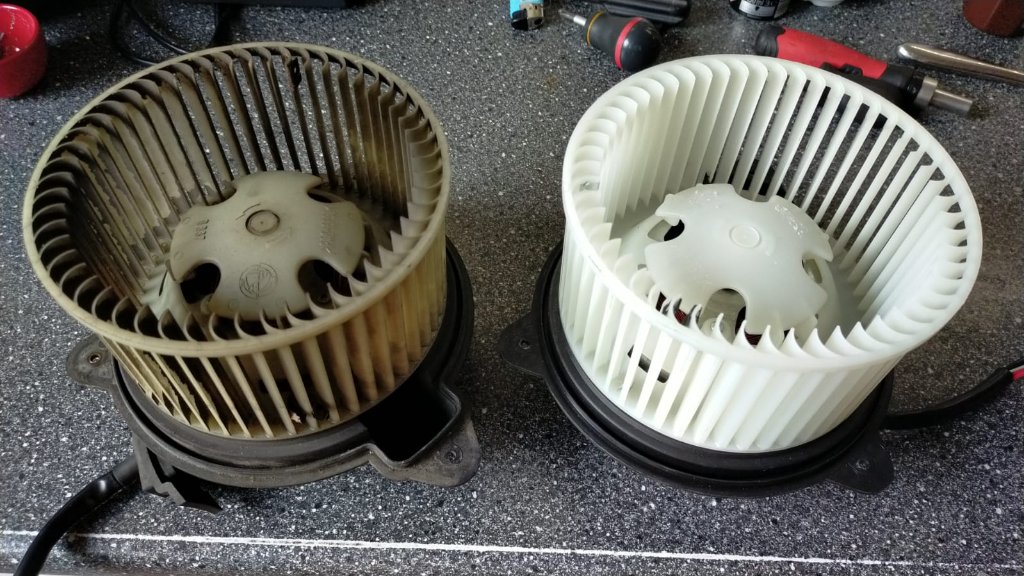

tutto apposto il mio sitema del ventilatore sembra diverso della tua, la mia K e della prima serie 1997

aldo ha scritto: 28 set 2020, 10:05tutto apposto il mio sitema del ventilatore sembra diverso della tua, la mia K e della prima serie 1997
Dovrebbe essere uguale... La mia è del novembre 1997.

[]Enzox come vedi dalle mie foto il ventilatore e incorporato in un cassone nelle tue foto non lo vedo

aldo ha scritto: 28 set 2020, 14:24IMG_20200831_141702_237.jpgIMG-20200821-WA0000.jpgIMG-20200821-WA0000.jpgEnzox come vedi dalle mie foto il ventilatore e incorporato in un cassone nelle tue foto non lo vedo
No no, è uguale:
