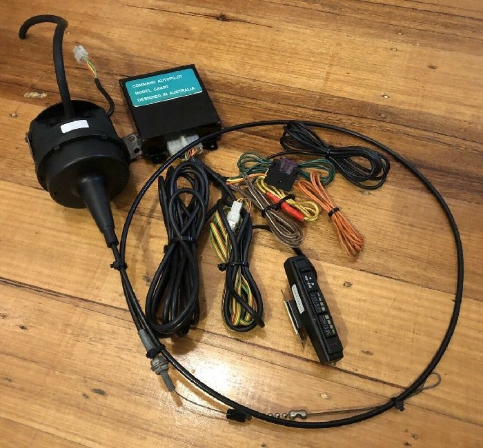

Buongiorno a tutti gli appassionati. Posseggo una lancia kappa del 1995, la 145 cv a benzina, trasformata a gpl. L'auto sta benissimo e la uso per lunghi viaggi tipo Foggia Bucarest :D . Vorrei sapere se è possibile montare il cruise control, se porta qualche predisposizione. Chiedo a voi esperti... Grazie
n.b.: ho visto su eper che porta il devioluce con il cruise control, ma basterebbe montare solo quello? Oppure la centralina non è predisposta? Grazie

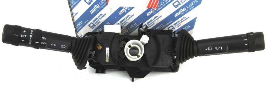

Ciao, purtroppo non era previsto su questa motorizzazione e in realtà non ho mai visto una K con il cruise control, anche se so che esiste il devioluci predisposto.
Questa versione monta acceleratore a filo, quindi se proprio ci tieni potresti montarne uno aftermarket di quelli con attuatore pneumatico da collegare al cavo acceleratore. La centralina elettronica va collegata ai pulsanti di comando, al pulsante del freno, segnale tachimetro e credo segnale giri.

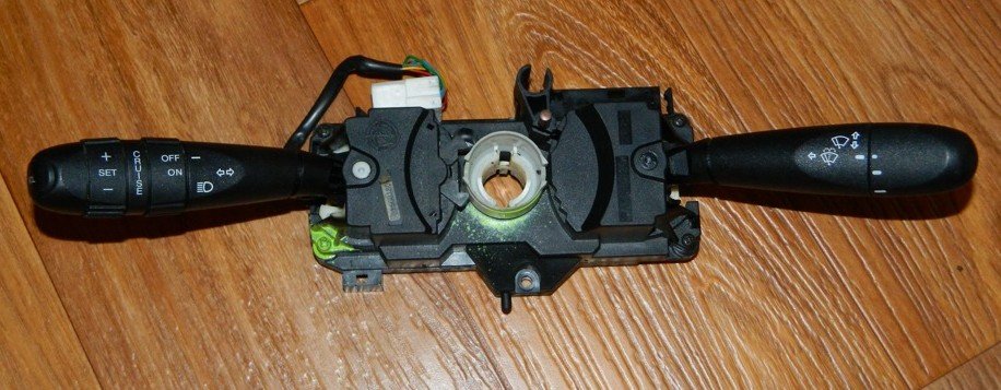

Aggiornamento per chi vorrebbe questo accessorio perché magari viaggia spesso con la macchina: nella K jtd la centralina dovrebbe già integrare il cruise control, quindi basta montare il devioluci adatto (oppure provvisoriamente quello della 166 che si trova a prezzi umani) e collegare i cavi alla centralina (andranno passati in quanto credo che non ci siano). Tale informazione l'ho recuperata tempo fa su un forum russo mentre cercavo altre info.
Probabilmente, ma non è certo, si può fare la stessa cosa sulle K a benzina che hanno l'acceleratore elettronico. Sarebbe da verificare.

Oltre alla K Jtd, le Lancia K che hanno tutte le seguenti caratteristiche:
- gamma '98 (detta anche "K seconda serie")
- 2.0 20v aspirato o 2.4 20v o 3.0
- con acceleratore elettronico
hanno di serie la funzione cruise control. Basta mettere il devioluci (va bene anche della 166 o altra levetta aggiuntiva) e fare i collegamenti.

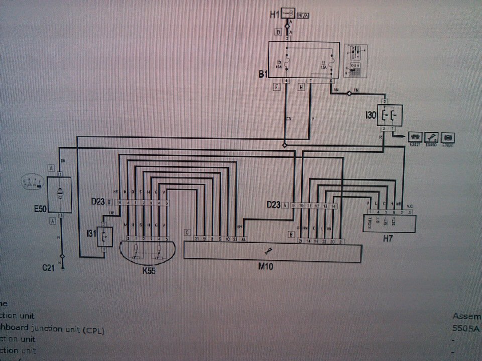

Causa dimensioni non riesco ad allegare schemi elettrici originali, quindi li ho caricati ai seguenti link:
https://www.fiat600forum.it/files/cruis ... .0_2.4.pdf
https://www.fiat600forum.it/files/cruis ... _k_3.0.pdf
Scaricateli e se ci riuscite metteteli sul forum perché poi li cancello.

Comunque si può mettere un cruise aftermarket (vedi primo messaggio). Però con attuatore elettrico perché forse quello che sfrutta il "vuoto" non può funzionare su un motore turbo.

Se non ha l'acceleratore elettronico no. Puoi montare un cruise aftermarket che agisce direttamente con un cavo sulla farfalla (vedi primo messaggio).
