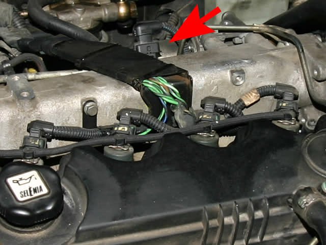

Ciao io controllerei il sensore MAP sul collettore di aspirazione,certamente e' pieno di fuligine e non da' la giusta lettura e' un classico perche' e' propio posizionato di fianco alla valvola egr

Vedrai che il problema e' li,ti allego una foto basta togliere la vite sfilarlo verso l'esterno e pulirlo con un pennellino e benzina pulita

Lavoro fatto.
Ti ringrazio ancora perchè il sensore era completamente ostruito.
Poi... ho provato ma non è cambiato nulla.
