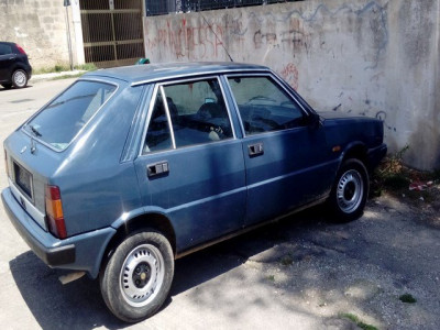

Se poi non ti dovesse soddisfare questa e' disponibile e garantita

che bella questa Delta carta da zucchero! Mio nonno ne aveva una uguale e me la ricordo benissimo... Ora io ho una Flavia berlina, ma un domani una Deltina come questa mi piacerebbe proprio..! Complimenti ancora!!

Una Delta restaurata da cima a fondo e riverniciata in vendita a 3.500 euro? Non è una vendita ma un regalo, da prendere al volo, ma a patto che i lavori siano stati fatti come si deve.
Re: Lancia Delta 1.5 LX - cerco consigli
Grazie per i complimenti, mi sono rotto la schiena per sistemarla come si deve. La uso quotidianamente ma purtroppo devo darla via perche' non ho piu' posto nel garage e la Delta soffre l'acqua e l'umidita'. Tenerla fuori equivale a distruggerla. Se vuoi vedere altre foto le ho postate in GALLERIA.
