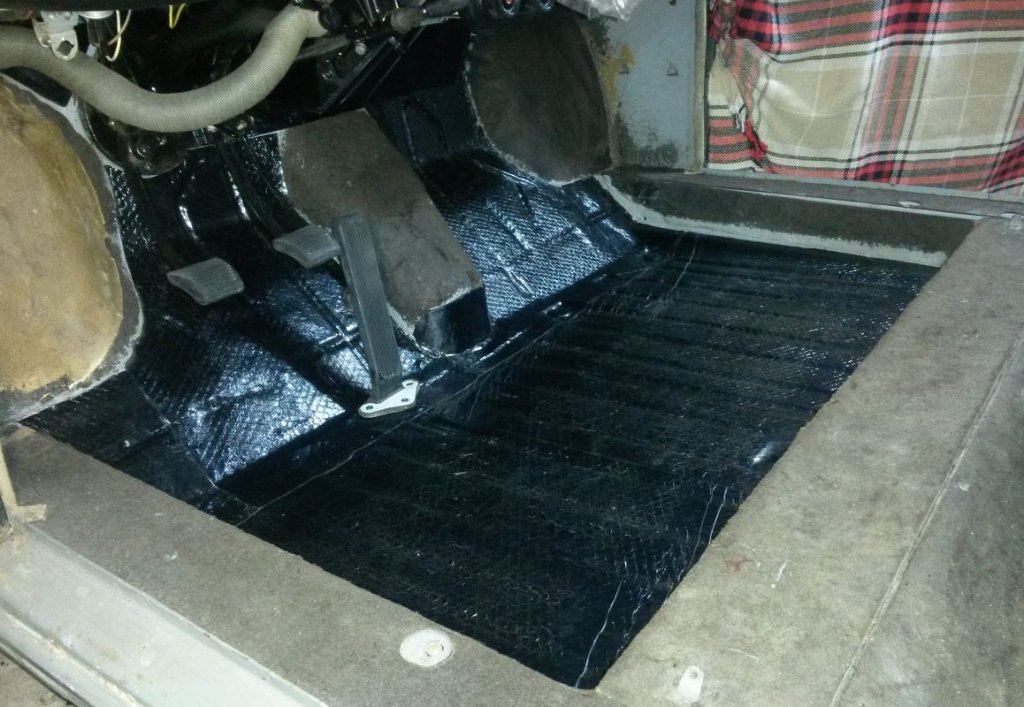

Ciao, ti allego una foto del rivestimento del pianale come l'ho fatto io; in questo caso si tratta della mia Berlina che aveva qualche piccolo problema di corrosione fortunatamente solo in corrispondenza del pedale dell'acceleratore (come tutte le Flavia credo) per cui ho conservato il feltro originale in tutte le altre parti. Nel caso in questione sopra il feltro (ora foglio) catramato è presente di serie un tappetino intermedio composto da una federa di gomma nera con un sottile strato di gommapiuma all'interno e sopra di questo vi è un ulteriore tappeto "a vista" sempre in gomma con rilievi antiscivolo che nel mio caso è beige.
L'antirombo è rigorosamente nero.
