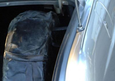

Francesco,
scusami ma non avevo fatto caso al PM che mi hai inviato.
Su molte Flavia coupé l'antenna è montata sul parafango posteriore sinistro (compresa la mia) ma, consiglio personale, se deciderai di forare fossi in te la monterei a destra in modo che l'antenna rimanga nella zona "protetta" dalla ruota di scorta. In allegato troverai una fotografia di dove praticare il foro per l'antenna.
Un caro saluto

vedendo la tua foto mi sono convinto della validità della scelta e della soluzione antenna elettrica.negli anno 60/70 dava una nota di modernità e lusso;devo solo vincere una certa ritrosia a forare la carrozzeria.Si,penso che mi metterò alla ricerca di un'antenna intonata all'epoca.Grazie un caro saluto Francesco
