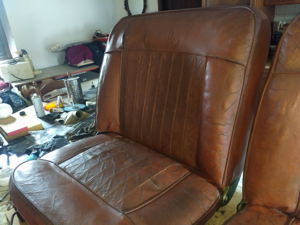

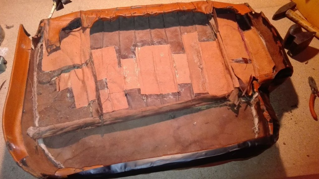

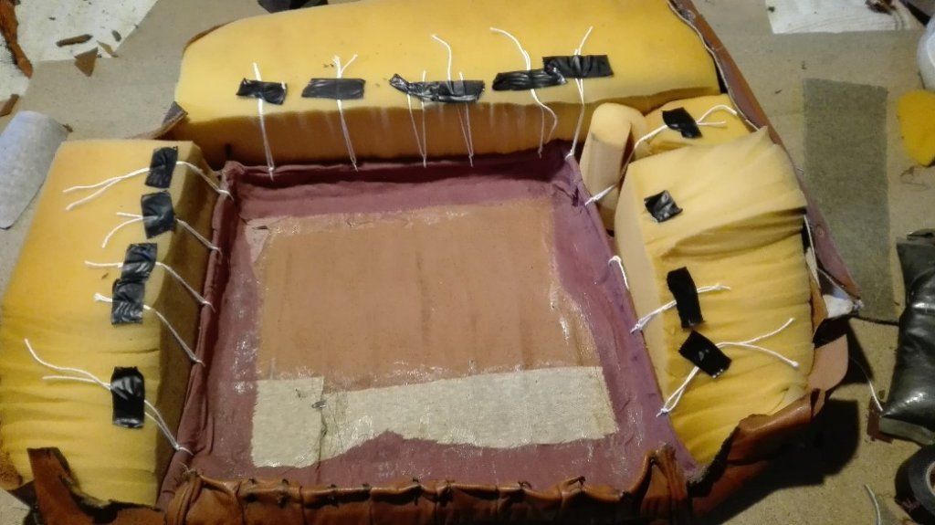

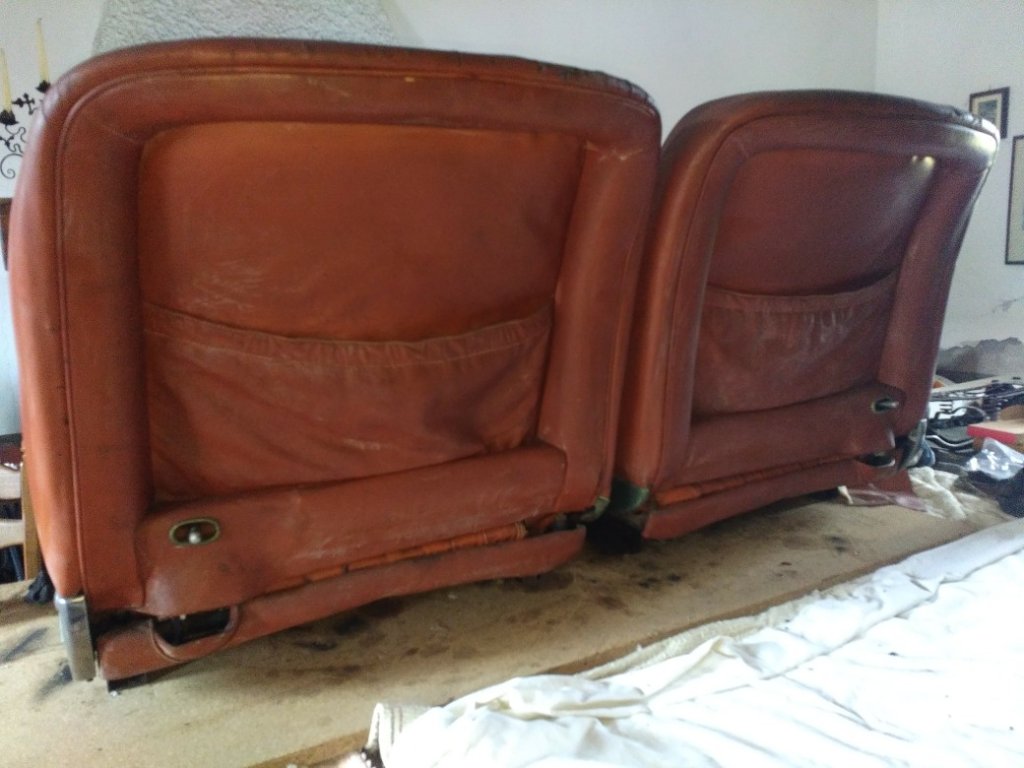

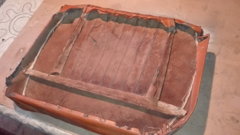

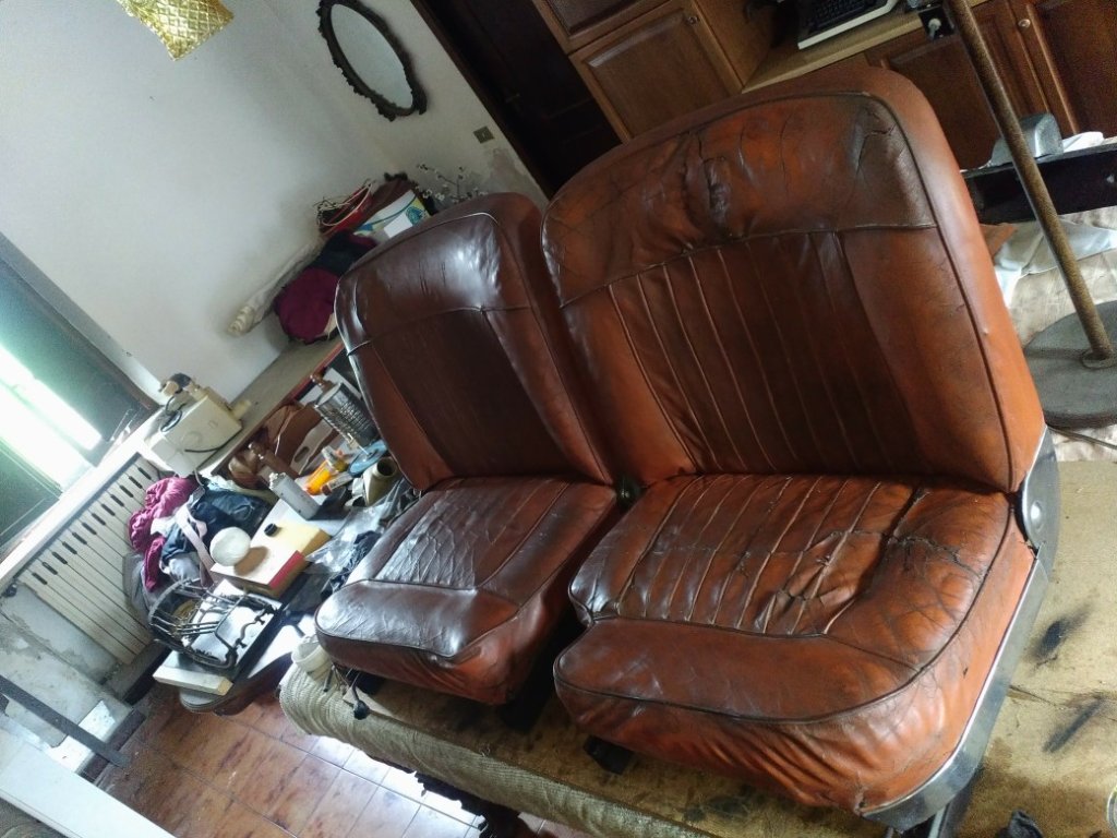

Restauro conservativo... Circa due anni fa', ancora prima di iniziare la carrozzeria avevo fatto un po' di lavoro sui sedili, senza pretese, sapendo che nelle condizioni in cui erano non potevo fare danni, sarebbero stati da rifare.
A lavoro finito hanno però un fascino particolare, colori e sfumature della pelle inarrivabili da un rifatto. Chiaro, ci sono grosse spaccature nella pelle, messe in sicurezza da una foderatura interna e da una nuova imbottitura. Vanno guardati nel contesto di una vettura d epoca, originali, vissuti, unici.... Ho chiesto qualche parere, c è chi li ritiene da buttare, ad altri piacciono ( grazie Riccardo per il tuo mi piace), qualcun altro dice che è un bel lavoro e che serebbe stata la strada che restauratori professionisti avrebbero tenuto su una Ferrari, altri la definiscono arte.
Voi che ne dite?
Qual è il limite di un restauro conservativo secondo voi?
Voi che ne dite?
