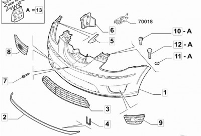

Ti metto due immagini con l'esploso dei pezzi.
Se hai bisogno fai un fischio!
Buona serata,
Dimitri
esploso radiatore
esploso radiatore
paraurti
paraurti
