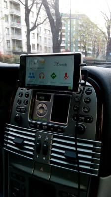

Qualcuno di voi per caso ha montato una radio 2 din al posto di quella di serie? Pensavo di sostituirla con qualcosa di più nuovo ma prima di fare acquisti vorrei essere sicuro!

Io eviterei di sconvolgere l'estetica della plancia, perdendo oltretutto le indicazioni del computer di bordo sulle avarie. Per aggiornare l'impianto, nel caso la vettura sia dotata di ICS senza navigatore, è sufficiente collegare al posto del caricatore cd un modulo bluetooth con cui interfacciare uno smartphone, per chiamate, musica e altro.

È quella col navigatore (che però ormai è in avaria!) ha il caricatore cd ma nel baule! Avevo pensato anche a un cavo aux ma sarebbe comunque da smontare la radio!
