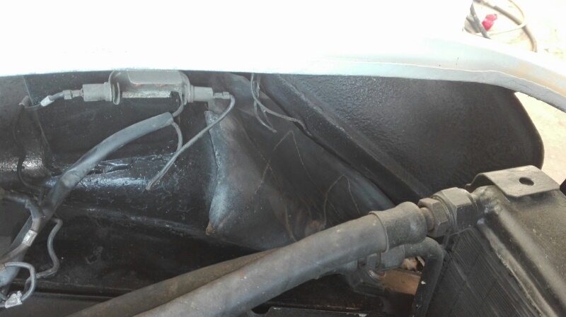

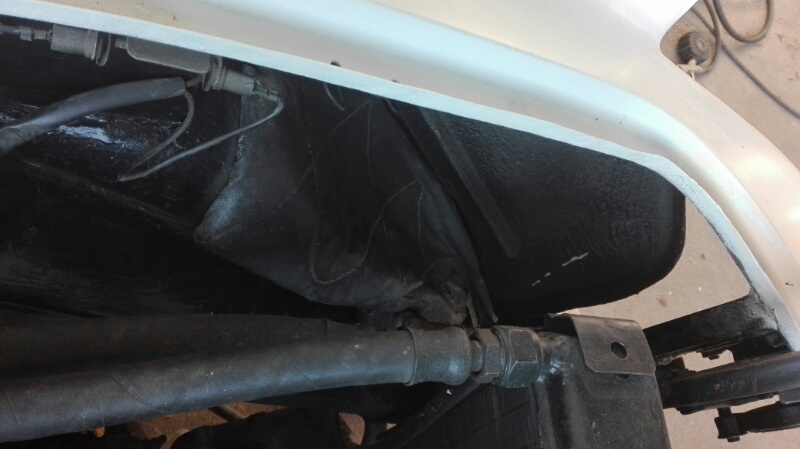

Nel vano motore,sopra i parafanghi nella zona anteriore, sotto i condotti dell aria ci andrebbero due tappetini neri cuciti a rombi del materiale come quello sotto il cofano anteriore....o mi sbaglio? Un altra curiosità sull impianto frenante, dal servofreno sul circuito anteriore usce una sola linea e non due, una per ruota, dove si sdoppia il circuito? Inoltre sul circuito anteriore sul servo non c è la vite di spurgo...

Già acquistati e a breve li sostituirò!

Per i tappetini non li ho messi perché non ho i vecchi per campione e non so come sono fatti. Poi altra cosa lo specchietto retrovisore esterno....come deve essere?

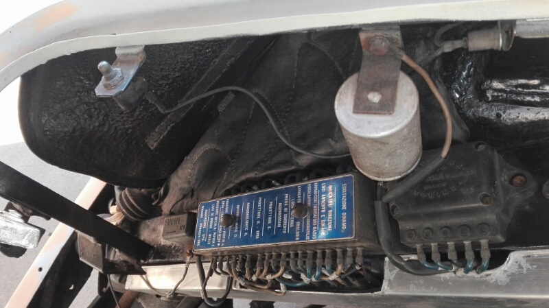

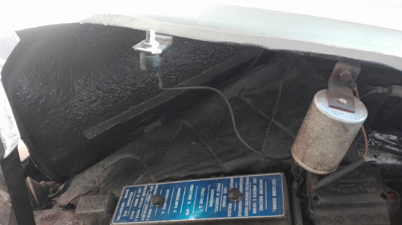

Ho fatto qualche foto ai tappetini ma non so se si capisce, la posizione è un po' scomoda per delle foto buone...per lo specchietto non so dirti, se ne vedono di vari tipi, tutti diversi e in posizione diversa, credo che sia dovuto al fatto che non erano obbligatori. Qualcuno che ne sa di più potrebbe farci chiarezza....
