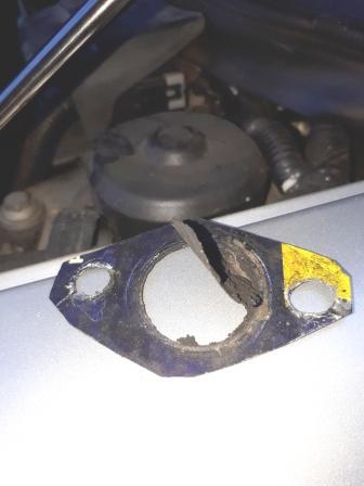

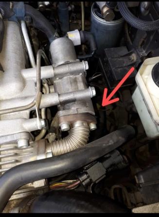

Dopo aver controllato il sensore pressione che era abbastanza pulito alla fine ho deciso di portare la Leona dal meccanico. La diagnosi ha indicato vari errori dovuti a tutto ciò che avevo staccato e riattaccato per fare i controlli ma alla fine non veniva fuori nulla di significativo a parte un generico "pressione di sovralimentazione" mi sembra di ricordare. Dopo innumerevoli controlli i sospetti si sono concentrati sulla valvola EGR perchè staccando il manicotto superiore della sovralimentazione dalla parte del collettore di aspirazione il meccanico accelerando sentiva uscire a suo dire dei "ritorni caldi". Il sospetto era la perforazione di un certo lamierino...... Quanto è stato estratto è visibile nella fotografia allegata ed era situato dove c'è la freccia. Ora mi chiedo come è possibile che la perforazione del lamierino potesse causare un malfunzionamento così marcato ?? Forse era abbinato al contemporaneo blocco della valvola EGR in posizione aperta eppure secondo il meccanico e da quello che ho visto con i miei occhi era in posizione di chiusura e tirandola con le pinze una volta rilasciata la molla di richiamo la richiudeva ma forse era il comando elettrico che la faceva rimanere aperta ? Comunque dopo il riposizionamento del lamierino (stavolta più spesso del precedente) e rimontato il tutto la Leona ha ripreso a ruggire con la turbina che fischiava come un siluro. Il lamierino è stato rimesso dove stava ma secondo voi è ben posizionato ?? Grazie per i contributi e un caro saluto a tutti.:)
