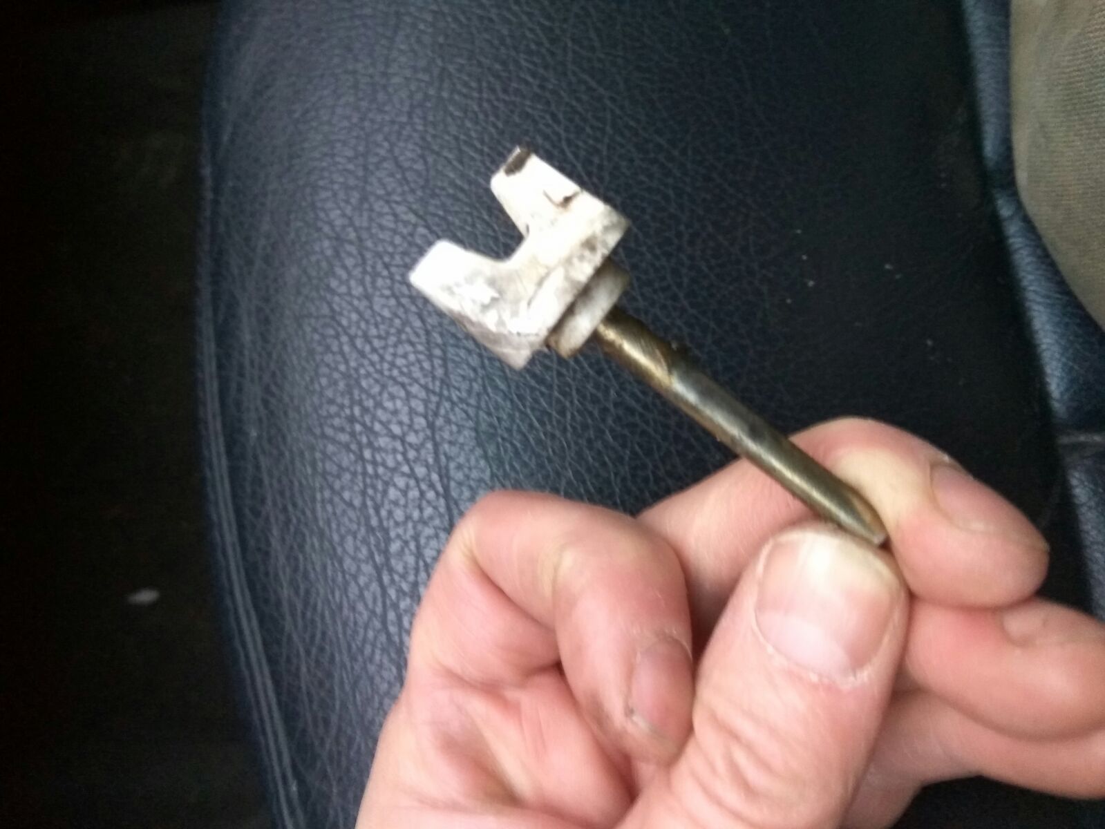

Ciao a tutti,
arrivato a casa questa sera con la mi Lybra 1.9JTD ho trovato sul tappetino tra i pedali l'oggetto nella foto allegata.
Qualcuno lo riconosce e sa da dove è uscito ?

Re: Qualcuno riconosce questo pezzo?
Buona sera e della molla sotto il pedale della frizione
Grazie mille!
Ma è sufficiente re-infilarlo ?
Probabilmente si è rotta la molla di richiamo. Il pedale torna su fino in cima? Se fai una ricerca "molla richiamo pedale" trovi altre discussioni.
Esatto fa parte della molla,sufficente reinfilarlo si ma nella molla nuova,esso e' il fermo corsa tra molla e carrozzeria (se guardi dietro al pedale ha una nicchia apposta dove va infilato)
Sostituita l'anno scorso.
La molla nuova di concorrenza non si trova. Originale Lancia non è più a listino.
E' però identica alla molla dell'Alfa 156 1,9 jtd; io la trovai in Alfa Romeo al prezzo di circa 30 euro.

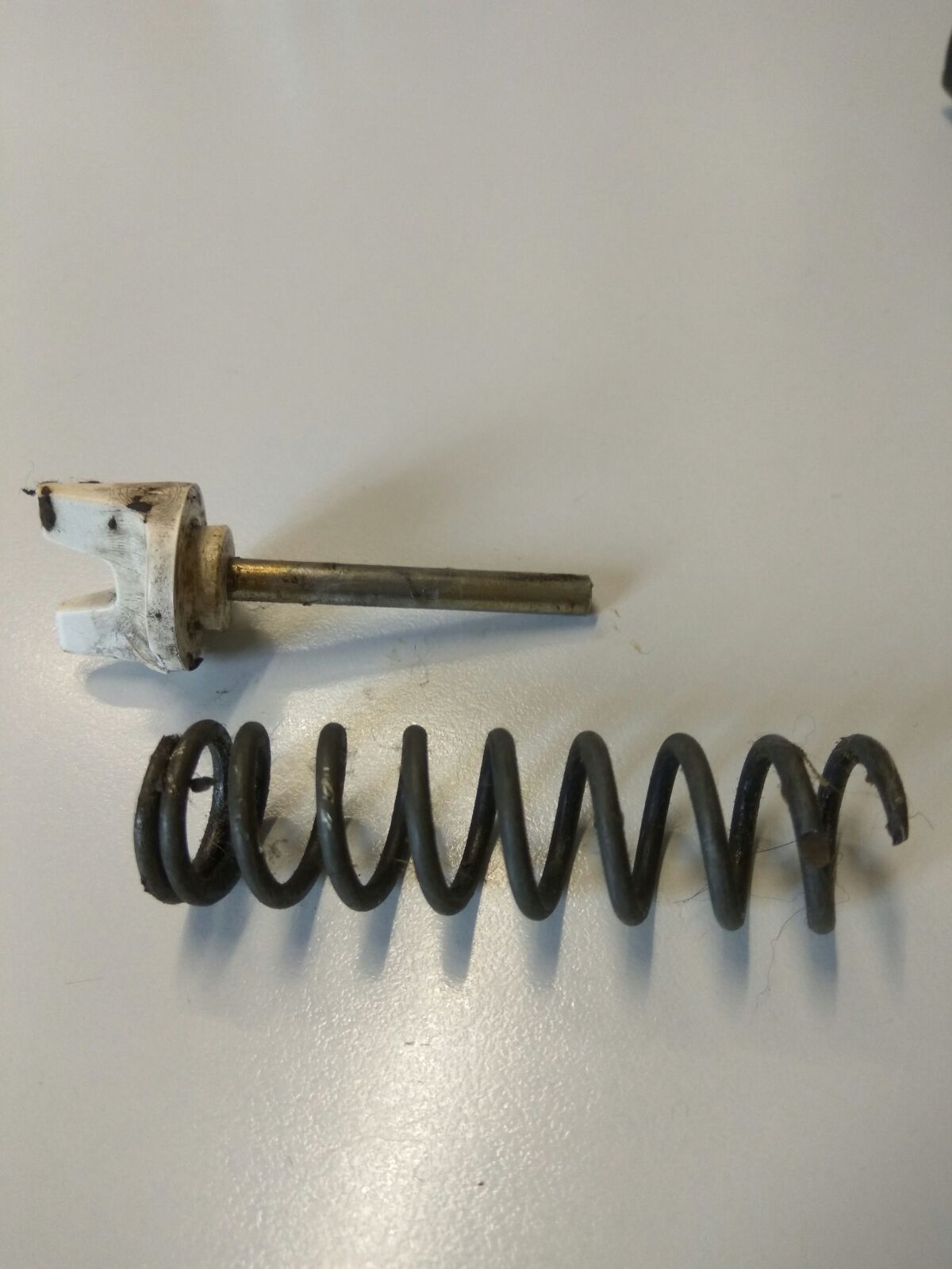

Innanzitutto rinnovo il ringraziamento a tutti per il supporto, rispondo a Valerio dicendo che il pedale torna fino in cima, le novità sono:
1) Guardando meglio ho trovato anche la molla, ma non sembra rotta (allego foto)
2) Ho contattato il precedente proprietario che ricordava che parecchi anni fa si era rotta quella originale e ne aveva adattata una molto simile solamente accorciandola.
Ho letto la guida (bellissima!), provo a rimette quella che ho trovato ? Come ha fatto a saltare via ?
Luca
Luca
- e7d27291-7a4c-4191-a040-dda7745c4b09.jpg (141.17 KiB) Visto 935 volte
A me dalla foto sembra spezzata nel lato destro,cmq se e' piu' corta normale che salti via metti la sua originale vedrai che risolvi
LucaLu Scritto:
Davvero fino in cima? Se metti giù una mano e provi a tirarlo, non sale neanche un po'?
Sul lato destro non ha l'anello di appoggio. Sicuramente dipende dal lavoro di accorciamento, non è facile però capire se ne sia saltato via un pezzettino.
> via ?
Grazie
Di solito la molla salta via quando si spezza. Non fa più pressione, il puntale esce dall'alloggiamento e cade giù tutto.
E' tanto che non metto la testa là sotto, quindi non mi riesco a figurare uno scenario di distacco senza che si sia rotta la molla.
Puoi provare, al massimo cade di nuovo
Concordo,a me sembra spezzata da la to destro,per questo cade
