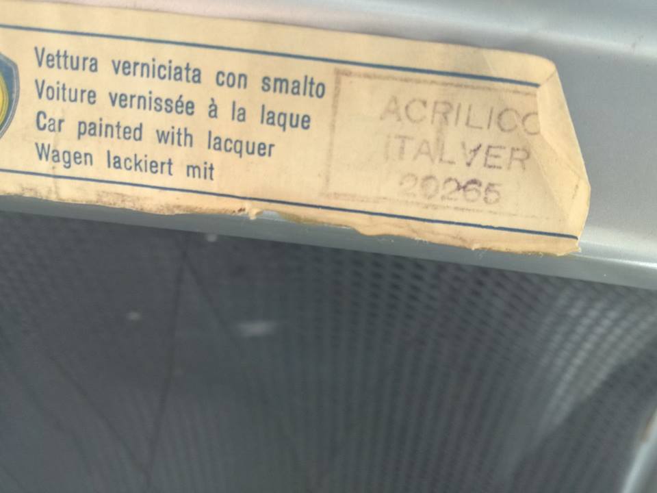

Devo aiutare un possessore di una flavia coupe' che sta restaurando che mi ha chiesto il nome del colore
nella mia sul cofano posteriore c'e' questa targhetta originale
Italver 20265 ma non so il nome lancia
chi lo puo' sapere ...??
grazie Gianni

Forse se posti una foto della tua Flavia possiamo aiutarti. Da quel poco che intravedo nella foto sembrerebbe un grigio metallizzato e quindi potrebbe essere o un
Argento Auteuil oppure, se più scuro, un Grigio Newmarket.

se è metallizzato potrebbe essere un grigio maya... posta una foto

Ciao Gianni,
la sigla Italver 20265 non compare su nessuno dei cataloghi Lancia in mio possesso, so che tale colore era usato da Ferrari per le 250 GTE, 330 GT, 400 Superamerica e 500 Superfast, ma era semplicemente definito come "grigio argento".
La Italver è stata acquisita dalla PPG, puoi provare a consultare quest'ultima.
Un caro saluto
Giovanni

A quanto vedo dalla foto l'antirompo nero è quello del baule della Coupè prima serie pertanto parlamiano di 5 potenziali tonalità di grigi : Grigio York, Grigio Tor di Valle, Grigio Doncaster, Grigio Agnano e Grigio Maya.
Soltanto gli utlimi due erano metallizzati; Maya e Agnano ( essendo metallizzati erano entrambi "optional" a pagamento ).
Agnano è tipo il moderno grigio antracite o canna di fucile, il secondo è un grigio chiaro come il grigio chiaro comunemente usato ai giorni d'oggi.
Da quello che si intravede nella foto del colore della carrozzeria stiamo parlando del Grigio Maya Metallizzato prodotto attualmente dalla Lechler con codice NF 8094.
Certo che una foto migliore dell'auto aiuterebbe.
Ciao,
V

E' poco visibile ma visto così opterei per il Grigio Newmarket. Mi sembra il colore della Flavia che mi è sfuggita per un soffio targata MI
