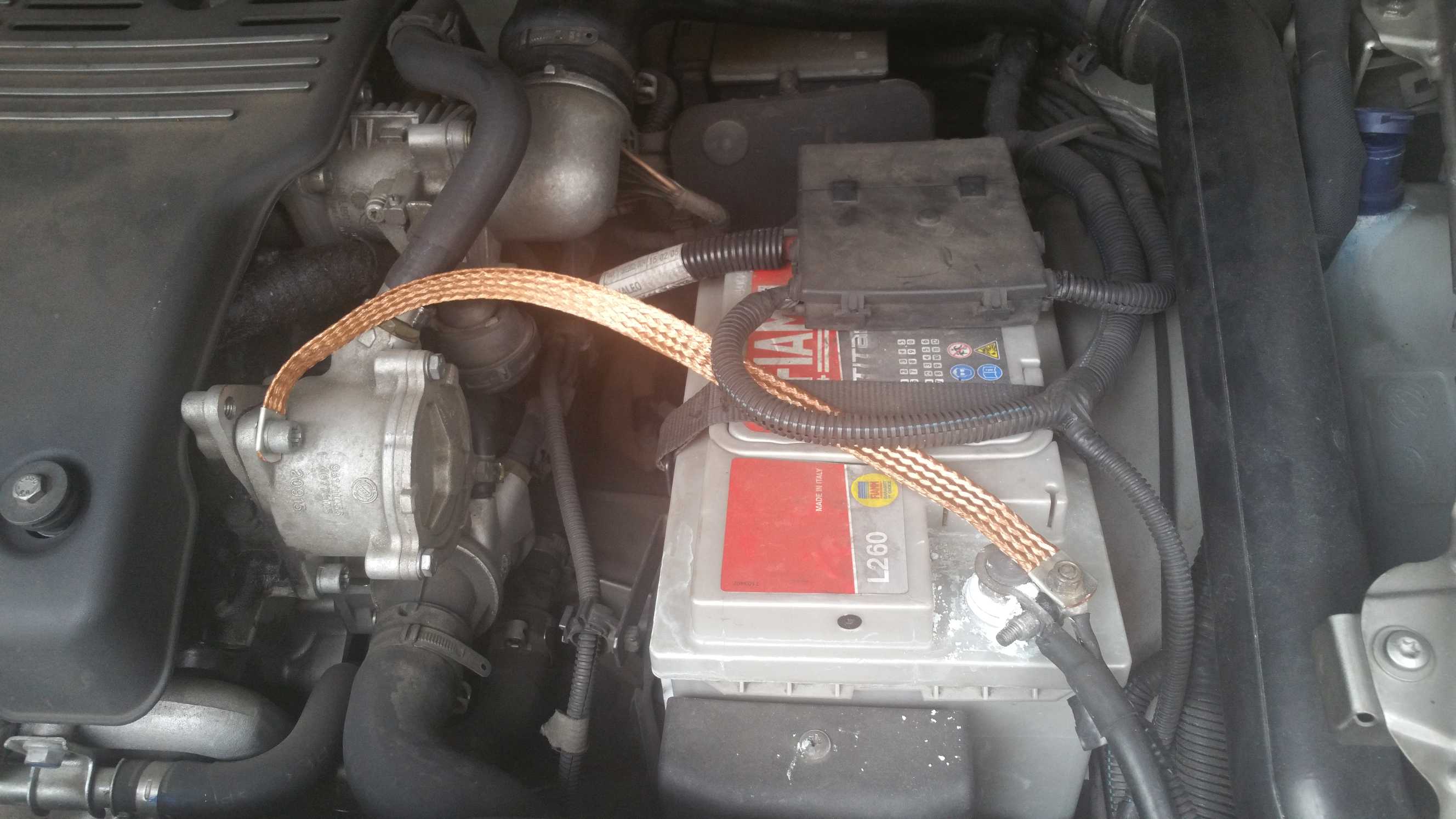

Come consigliato in un'altra discussione a proposito di alternatori bruciati senza spiegazione, ho fatto mettere una massa aggiuntiva.
Va bene fatta così? Allego foto.
Però, dopo pochi mesi mi sono trovato sul polo negativo della batteria FIAMM (che ha quasi 4 anni) della polvere bianca come di ossidazione, o cosa??
Come mai? E' dovuto alla massa aggiuntiva o è l'età della batteria o altro?

ciao, strano chi ti ha messo la massa tanto che era li non ti ha messo un pochino di grasso apposito sui poli della batteria .....
in rete ci sono tante discussioni in merito....
vedi qui...

Fossi in te cambierei la batteria

Pulisci il prima possibile i connettori e poi applica del grasso apposito per connettori batteria.
