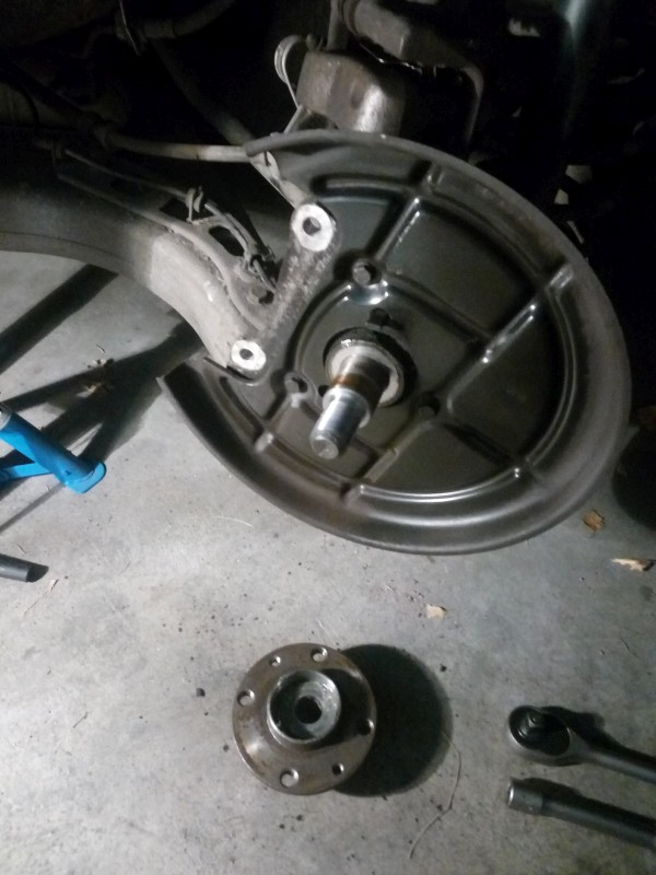

Breve aggiornamento: nonostante gli sforzi non sono riuscito a svitare il dado del mozzo, quindi per ora il cuscinetto rumoroso è rimasto al suo posto con del grasso in aggiunta ?tt?

Lo so e' chiuso ad una coppia piuttosto alta,325 NM se non puoi disporre di una pistola unita ad un buon compressore nonche' una bussola esagonale fai cosi' procurati (magari chiedendolo in prestito ad un collega) un bel manico con inserto e bussola da un pollice poi lo calzi e fai leva calzando sul manico un buon tubo vuoto lungo vedrai che si svita.

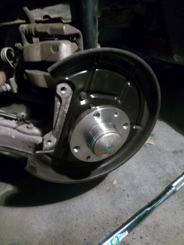

Missione compiuta, un amico aveva l'avvitatore ad impulsi, con quello è venuto via in un attimo!
Grazie,

Aggiungo un'altra cosa che magari può essere utile: il cuscinetto è morto per mancanza di lubrificazione, infatti stava lavorando totalmente a secco nella pista esterna.
Appena ho un attimo (ora sto lavorando ad un nuovo problema, ormai ne arrivano uno dietro l'altro) tolgo la coppetta parapolvere dall'altro lato e riempio di grasso...
