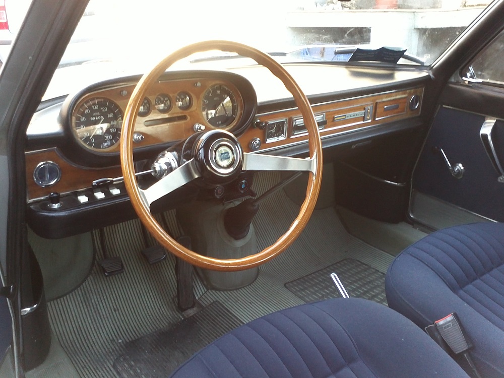

Io sono messo cosi' come dici , ma sinceramente ignoro che lo sportellino si apra , mai provato , appena risalgo in macchina provo e vi so dire . ciao a tutti e auguri
- img068aaa.jpg (227.9 KiB) Visto 1188 volte
