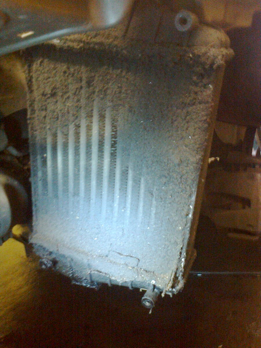

ciao a tutti mi chiamo maurizio e posseggo una lybra 1.9jtd da 81 kw volevo sapere se si puo smontare l'intercooler e se qualcuno la fatto
warner
Messaggi: 21984
Re: pulire intercooler lybra
Ciao Maurizio benvenuto.
Certamente lo si puo' ed e' bene ogni tanto pulirlo,la cosa migliore come detto all'inizio di questa discussione e' smontarlo e lavarlo bene con benzina o sgrassatore,per arrivarci cmq occorre smontare il paraurti anteriore (vedi foto).
