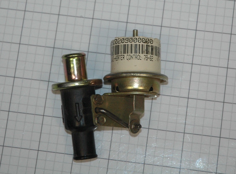

Salve,
vorrei segnalare che su eBay sono in vendita parecchi esemplari di questo rubinetto.
Ho eseguito iun confronto con un vecchio rubinetto in mio possesso e mi sembra perfettamente uguale.
Allego una foto e l'indirizzo.
Numero oggetto eBay: 262105675533
http://www.ebay.it/itm/1981-2003-HVAC-H ... 1438.l2649

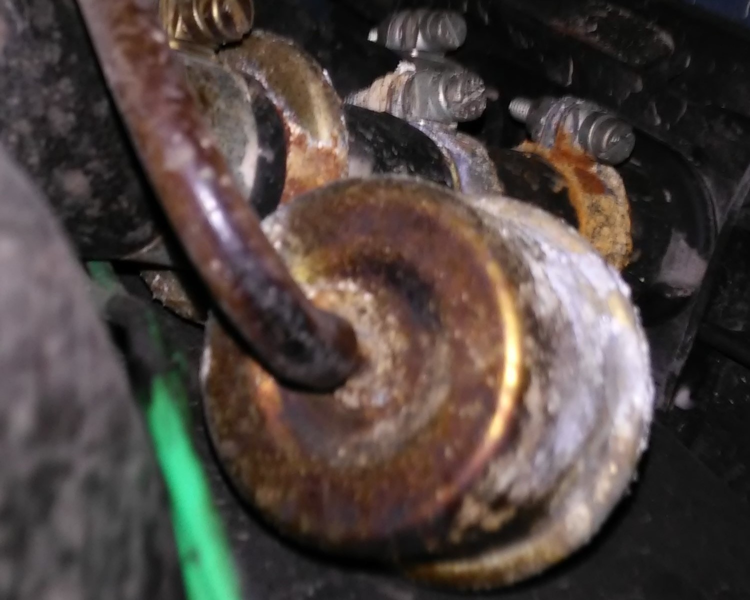

Re: Rubinetto acqua riscaldamento abitacolo
Sono riuscito a fatica, infilando il cellulare sotto al rubinetto,a scattare una foto. confermo che pare proprio quello.
Utilissima informazione, Grazie Carlo.

Salve,
vorrei precisare che il vecchio rubinetto in mio possesso risulta normalmente aperto in posizione di riposo, quindi con l'azione della depressione il rubinetto chiude.
Prima di procedere ad un eventuale acquisto controllate che quello montato sulla vostra gamma e quello in vendita, chiedendo al venditore, funzionino nello stesso modo.
Saluti.
Saluti.
Buonasera a tutti
e in special modo a Carlobbc e F.G., che mi hanno aperto un mondo, segnalando il link ai rubinetti per chiudere il riscaldamento, quando ero ormai ad un passo dal dichiararmi sconfitta e mettere un tappo al tubo
Dunque, ho trovato questa pagina in cui sono elencate le specifiche di una serie di rubinetti, fra cui anche il nostro YG-136. E' descritto come "Vacuum Closes ("5/8 x "5/8) (Normally Open)". Mi pare proprio che si tratti dello stesso pezzo.
Si tratta di un "repro", cioè una riproduzione di un originale, a cura della Ford Motorcraft. Nello stesso riquadro sono anche elencate le corrispondenze con un paio di altre riproduzioni fatte da altre aziende.
Non meno importante, ho trovato il negozio ROCKAUTO.COM, All the parts your car will ever need che vende il nostro YG-136 ad un prezzo concorrenziale. La spedizione costa circa 12€.
Un saluto
