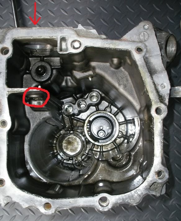

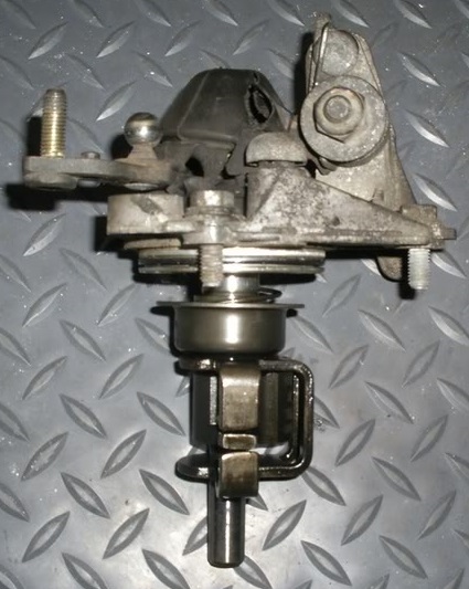

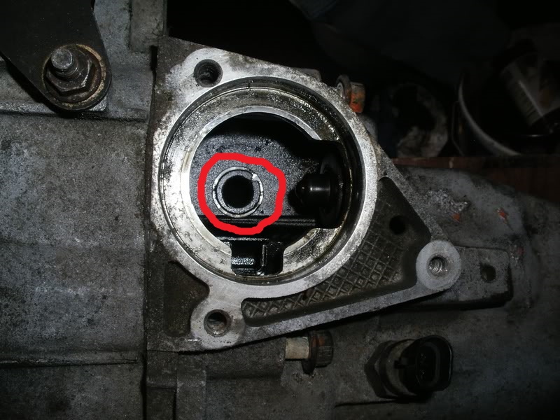

Allora ragazzi, c'è un altra prova da fare per provare a risolvere questo problema.
Il selettore delle marce montato sopra al cambio ha un alberino che si muove all'interno di una boccola (credo di plastica). Quando muoviamo la leva a destra e sinistra l'alberino sale e scende, mentre quando muoviamo la leva avanti e indietro l'alberino ruota.
È possibile che appena il cambio scalda questa boccola va ad incollarsi all'alberino? Perché ho notato che quando si presenta il problema la leva oltre che avanti indietro fa fatica a fare destra sinistra.
Qualcuno si ritrova un cambio Fiat C530 a terra in modo da verificare questa cosa?
Metto delle foto che ho preso su internet.
La boccola vista da sopra:

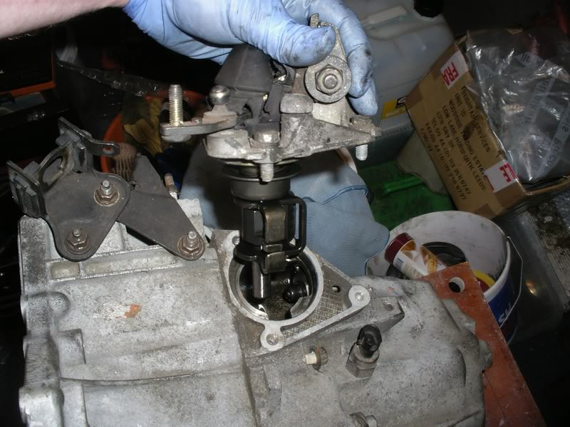

Mi direte che sono pazzo lo so. Ho smontato e finito di rimontare il tutto.
Niente da fare, quella è una normale boccola di acciaio quindi non può essere lei il problema. E' anche lucida e ben lubrificata.
Escludo ancora una volta i cavi bowden (tra l'altro lubrificati totalmente ieri) perché manovrando direttamente dal cambio si nota che l'innesto della quinta marcia è più duro rispetto alle altre, e inoltre il movimento destra-sinistra non è proprio molto scorrevole.
Non so più che altre prove fare. Adesso però esco a farmi un giro! :)o
