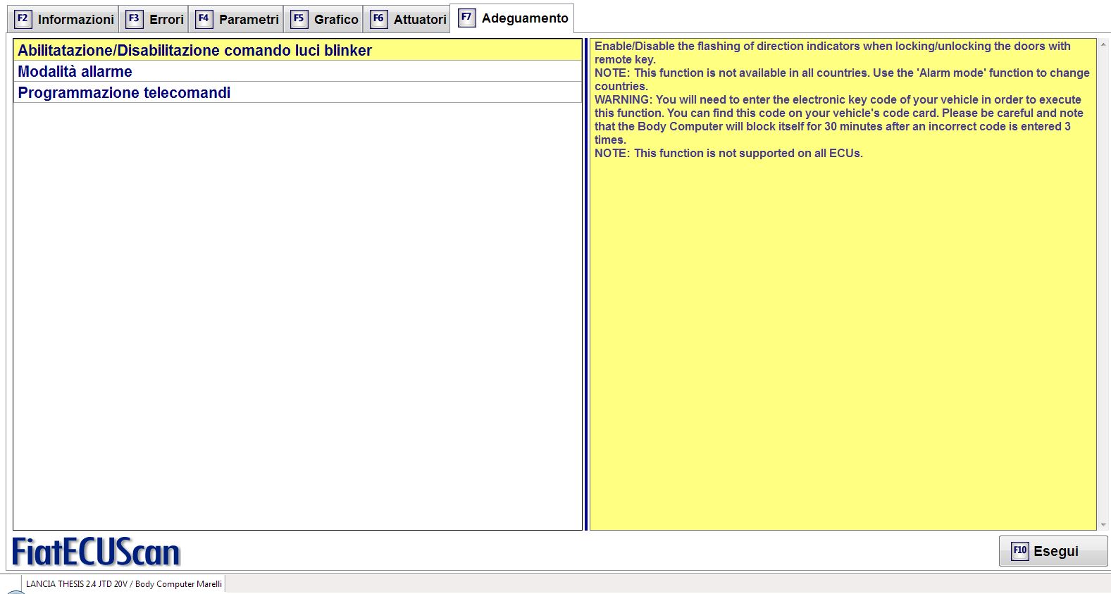

Ciao,
ecco l'iimmagine di Fiatecuscan con la maschera di modifica del beep (associato al lampeggio (blink)). E' sotto la centralina body computer
- catturauuuu.jpg (125.22 KiB) Visto 939 volte

Si può scegliere di mantere il lampeggio ma togliere il suono, bisogna settare l'opzione anche nella maschera sotto relativa alle opzioni dei singoli paesi. Sempre con Lancia Code a portata di mano, senza non si fa niente
