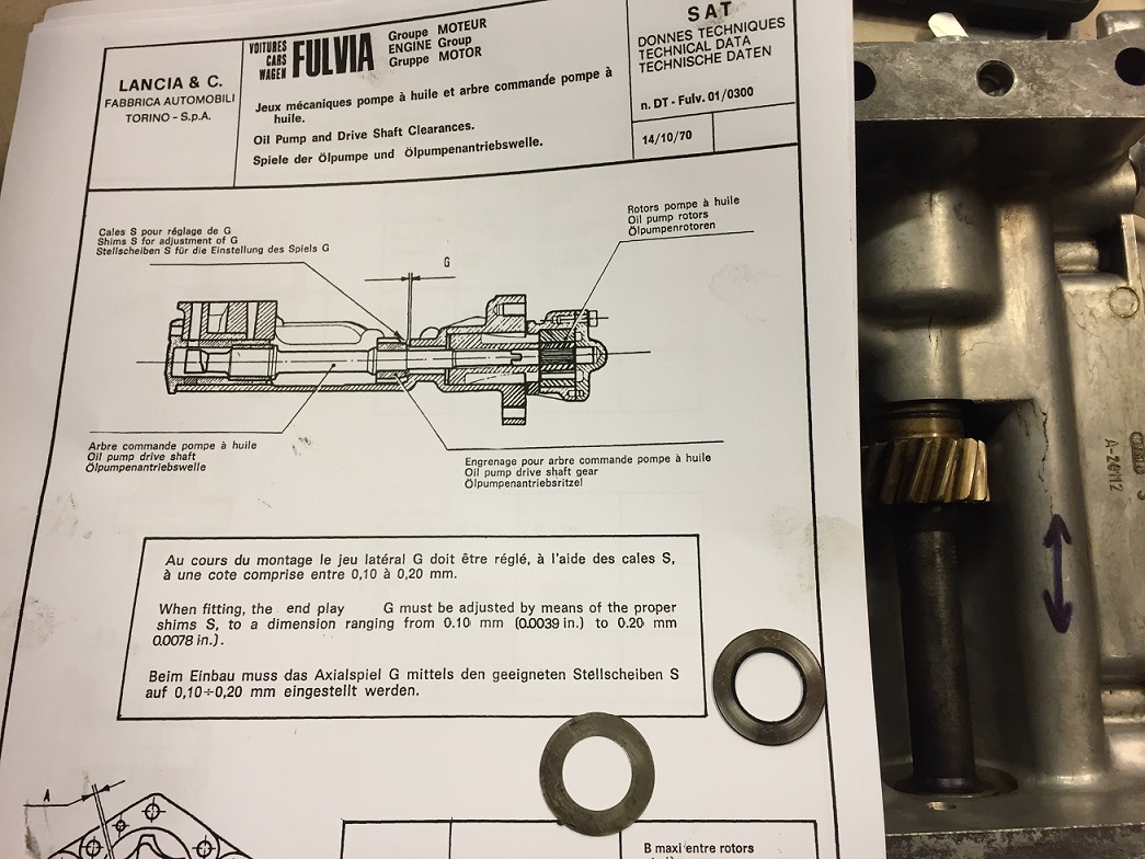

Verder heeft de as welke de oliepomp aandrijft via de krukas over de lengte richting wat duidelijk voelbare speling; hoort dit? Ik verwacht van niet omdat er diverse shims op de as te vinden waren.

Speling as oliepomp
Unread post by FulviaTom »
Hier een foto ter verduidelijking van de speling, zie de pijl; speling is 0,50 mm.
Moet ik deze wegshimmen tot ??mm of valt dit binnen de toleranties?

Zie de Data Tecnici pagina DT- Fulv. 01/300
Staat op CD Fulvia_S2_1

Gevonden in DT!
Bedankt Huib! Heb er denk ik overheen gekeken.
Fantastisch hoe uitgebreid en gedetaileerd ze dat bij Lancia allemaal gedocumenteerd hebben!
Heb de speling nu netjes afgeteld met wat shims van een ander oud blok.
Groet, Tom
