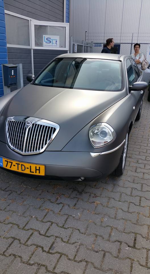

Hallo forum,
Wij zijn de trotse eigenaars van een Lancia Thesis 3.0 V6 en hebben een fijne auto hieraan. Sinds kort geeft hij de melding skyhook fault en dat is te merken in de vering. We hebben al de kondensatoren vervangen maar de melding blijft. Graag zouden wij in contact komen met een garage die hier verstand van heeft in de buurt van Enschede of weet iemand een goede garage voor onze auto. Bedankt alvast.

Er zitten voor het Skyhook systeem 9 bewegingssensoren in de auto (bij elk wiel, boven de schokbreker van elk wiel, en 1 achter de grill) om alle bewegingen te meten, en daar de demping per wiel op aan te passen. En er gaat wel eens zo'n bewegingssensor kapot (of de bekabeling/stekker...). Deze storing kun je laten uitlezen waarbij precies wordt aangegeven wat precies het probleem is. Dus toch even naar een goede garage.

Heb hem weer in orde was een breuk in de kabel rechtsachter en in Wierden een vakgarage gevonden.
