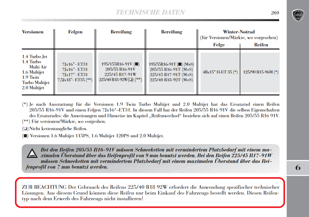

Also, ich habe die Felgen fast schon geordnet und in der letzten Minute diesen Hinweis gesehen.
Was ist da zu beachten?!
18" Felgen
18" Felgen
- 18zoll.png (207.14 KiB) Viewed 314 times

Meines Wissens nach wurde beim Bestellen der 18"-Räder (ich habe den 1,8er mit den 18"-Rädern von Werk) eine andere Lenkbox verbaut bzw. der maximale Einschlagwinkel der Räder verändert (reduziert). Daher ist auch der Wendekreis mit den 18"-Rädern größer (11,2m gegenüber 10,6 bei den anderen Reifengrößen mit 16 und 17")
Re: 18" Felgen
In dem Sinne muss ich dann wahrschenilich meine Idee absagen.
