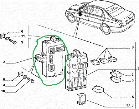

Grazie Simone per la risposta, guardando i vari Body Computer presenti sulla Thesis, mi chiedo se tu ti riferisci a quello nella immagine che ho allegato alla mia risposta. Se non fosse cosi, ti sarei grato se mi indicassi a quale ti riferisci..
Grazie
simone89thesis
Messaggi: 308
Iscritto il: 08 feb 2014, 12:31
Re: AVARIA EPB cosa fare????tt??tt?
Messaggio da leggere da simone89thesis »
Esatto propio quello , molto spesso essendo 2 parti separate unite dai soli connettori a volte si creano dei falsi contatti , prova a staccarle e vedere se i pin sono tutti ok
